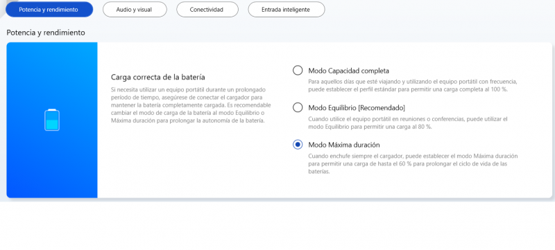

Hola!! Hace unos días compré un Asus Zenbook https://www.asus.com/Laptops/For-Home/Zenbook/Zenbook-Pro-15-UX535/ y quisiera darle el mejor uso, especialmente en relación a la batería. He leído en internet y si bien hay info, la encuentro inconsistente.
En la semana, uso el notebook de 9 a 6 sin parar, usualmente con harta reu por Teams/Zoom. Por esto, viendo las opciones de optimización de batería de MyAsus, me fui por ésta:
Pero me queda la duda de si eso es lo que más me serviría para cuidar la vida útil del equipo o si hay otra forma de usarlo que sería mejor.
Cualquier sugerencia es bienvenida, saludos!

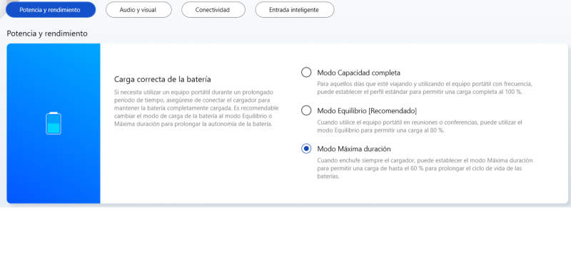

Ver adjunto 18689
Esos modos sirven harto para cuidar la batería si lo tendrás por chorrocientos años. Tengo un Samsung NP305, del 2012, que usandolo siempre con modo de carga hasta 80%, la batería aun está buena (entiendase, tiene un wear de 30% para los 9 años). Aun da como 1 hora de batería desde 80% a 20%. Mi ehrmano tenía el mismo equipo, con uso un poco más agresivo (usaba más la batería, mientras yo lo tenía casi como desktop) y sin la opción de cuidado, le duró 3 años la batería (en realidad fueron como 2 años, pues el tercero le daba como 15 minutos erraticos (lo tipico, que la batería se comporta bien hasta un 60-50% y de ahí se pega un salto a 5% y salta la hibernación/suspensión).
El modo que estás me parece extremo y no se que tanta ganancia en durabilidad se tendrá pasando de 80% de carga maxima a 60% de carga, comparado con la perdida de autonomía, pierdes un tercio de autonomía, pues el uso normal es de 80% a 20% (o sea, 60% de la carga nominal) vs pasar de 60% a 20% (40% de carga nominal).
Muchísimas gracias! Es un súper buen ejemplo. En mi cabeza no dejaba de pensar en los ciclos de carga y que usualmente se habla de gastarla hasta cierto nivel, para luego volver a cargar, pero efectivamente no me calzaban esas recomendaciones con un uso más tipo escritorio, como el que le estoy dando actualmente.
Por ahora estoy full remoto, por lo que la autonomía no me aprieta fuertemente el zapato, pero tomando tu consejo, cuando ya esté medio híbrido, haría sentido hacer lo mismo que ahora, pero al 80%.
Gracias nuevamente!
