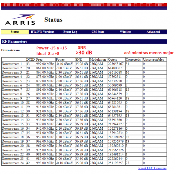

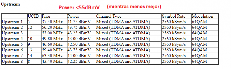

Si estos valores están dentro de los rangos, nada que hacer, ya que no es problema de tu conexión, sino saturación:
