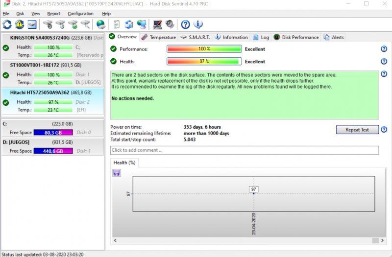

Este solo lo quería salvar porque tenía el 97% de salud y solo 2 bad sectors, pero en general otros discos que tienen más la verdad ni me lo planteo.

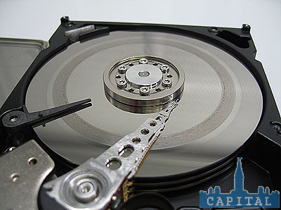

Muchas veces los platos están asi adentro
y ponerse a "arreglar sectores" es forzar aun mas ese desgaste, y generalmente comienza a cagar toda la franja donde está el "raspado".
De todas formas, los discos de ahora aislan una cantidad de sectores para no perder capacidad al marcar "sectores defectuosos"

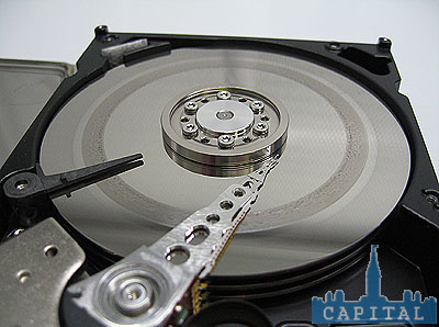

Ver adjunto 7145

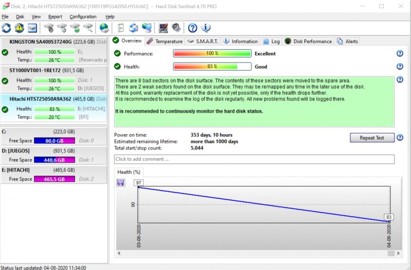

Bueno parece que algo así paso ahora... jaja de 2 sectores malos pasó a tener 8 bad sectors y 2 tweak después del scaneo...
Antes del scan
Luego del scaneo
