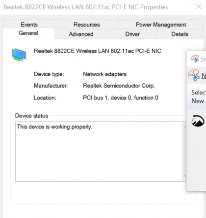

que modelo de wlan tiene el note?
apenas tenga acceso de nuevo lo veo estoy en otra pc,
gracias por la ayuda a los 2

Hola actualizo información, utilice el equipo que da problemas, que desde la última vez que escribí no lo había utilizado y me dio problemas de nuevo, estaba conectado a internet pero no recibía información, no habría paginas ni nada, ni respuestas con ping, solo se solucionó al desconectarme de la red y volver a conectarme, vi el otro note que tengo y funcionaba sin problemas por lo que creo que puede ser un problema de hardware de la tarjeta de red, pero antes recordé que había instalado un programa que me revisa y me muestra la velocidad de la red y puede que este provocando conflicto, lo tengo instalado en el note que no da problemas y nunca ha pasado nada, pero quizás no se instaló bien en el note del problema.
Lo malo es que es una versión corsaria que no tiene desintalador lo único que pude hacer es deshabilitar el servicio en windows, no sé si ustedes saben cómo desinstalar estos tipos de programas. edit: con revo unistaller elimine lo más posible
Les cuento que el notebook ha tenido muchos problemas, los drivers estaban dando error, todos desactualizados y ni el programa de huawei ni su sitio web, ni siquiera windows update actualizaba a drivers más modernos y esto se manifestaba en que por ejemplo: videos en alta resolución en youtube iban a parones en un principio y me consumían toda la cpu, yo investigue las especificaciones y la tarjeta de video tenía aceleración por hardware de vp9, decidí instalar el ultimo driver de la página de amd y se solucionó el problema, luego el audio a veces empezaba a sonar también a saltos, de nuevo por mis medios actualice al último driver que encontré y se solucionó, aproveche de buscar el ultimo driver de red porsiaca también pero en este caso el problema persistía, también funciona raro el equipo por ejemplo se pega al apagar (se demora al final apaga) y al reiniciar (queda una pantalla negra), pero al iniciar windows desde 0 es super rápido.
no sé a veces pienso que me pasaron el equipo porque estaba dando problemas aunque se ve bien mantenido. y el tiempo de uso del ssd es de unas 300 hrs
