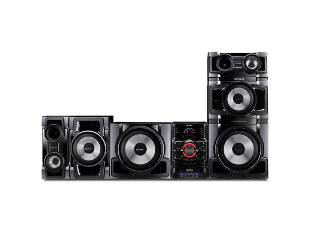

Hola a toda la gente por acá , resulta que tengo algunas dudas de si se puede hacer algo con un equipo/parlantes.
Hace un tiempo, un equipo de sonido “Sony Genezi MHC-GTR88”, que tenemos en la casa empezó a sonar mal, no porque los parlantes estén malos, si no que de un rato después de ser usado empieza a sonar un ruido estático muy fuerte, el que deja de lado toda la música, por lo cual no se puede usar.
Intentando lecear con la tontera me di cuenta de que, si lo desenchufaba por un tiempo, luego se podía volver a usar hasta que volviera a suceder el problema, por lo que intuyo que debe ser una falla de la circuitería del equipo.
También lo lleve a un servicio técnico autorizado de Sony y me dijeron que no tenían repuestos así que me mandaron pa la casa.
Entonces ahora esta ahí en un rincón de la casa juntando polvo y me pregunto :hmmm, ¿se podrán usar los parlantes en otro aparato?, ¿La falla será reparable sabiendo de electrónica?, ¿Por qué mi gata está mirando fijamente la muralla mientras escribo este post?, tal vez respuestas que no encuentren respuestas, pero no pierdo nada con hacerlas.

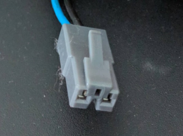

Bueno aprovechando mire las indicaciones que tienen atrás los parlantes, cada uno dice lo siguientes:
SS-RSR88 (Chicos): Impedancia nominal 24Ω
SS-GTR88 (Medianos): Impedancia nominal 8Ω
SS-WRG88 (Grandes): Impedancia nominal 6Ω
Y todos usan este conector (cada uno se conecta por separado, son en total 6 parlantes).
