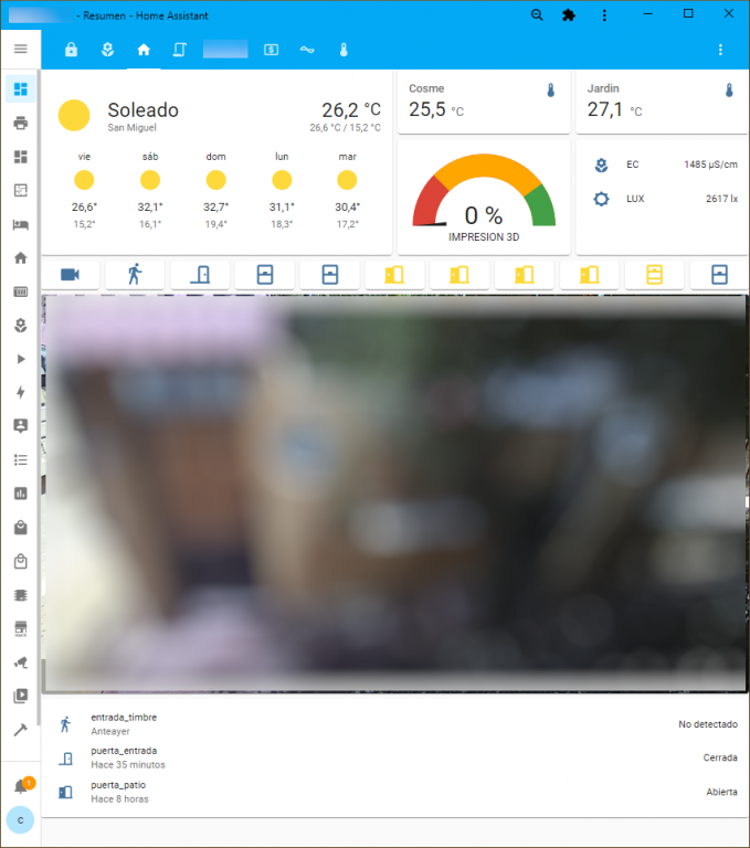

8.281
aunque sea un poco mas caro, te recomendaria el de google + homeassistant.
Porque? por que si no tienes internet las cosas que conectes a homeassistant seguirán funcionando., y si tienen un telefono android, ya tienen lista la cuenta de google y no tendrás que estar explicando que deben registrarse en otro servicio y todas las cosas que conlleva.
yo me fui por el de amazon porque era lo unico que funcionaba en ese tiempo, pero actualmente tengo todo conectado a homeassistant (camaras, interruptores, sensores, etc), y cuando falla internet, mis cosas siguen funcionando (excepto alexa) desde los botones fisicos y desde la aplicacion del movil.
Este es mi dashboard resumen, donde puedo ver cuanto le falta a la impresora 3d, las temperaturas del jardin y mi habitacion, el estado del cultivo hidropónico que tengo, el estado de las puertas y ventanas, la cámara de la entrada y cuando fue la ultima vez que tocaron el timbre de la calle o cuando fue la ultima vez que se abrió la puerta de entrada :zippy
Incluso, tengo una automatización de que cuando tengo internet y tocan el timbre, suena el ding en los dispositivos alexa de toda la casa avisando que tocaron el timbre.

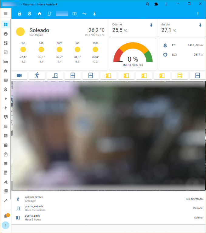

7.599
Ver adjunto 20100
