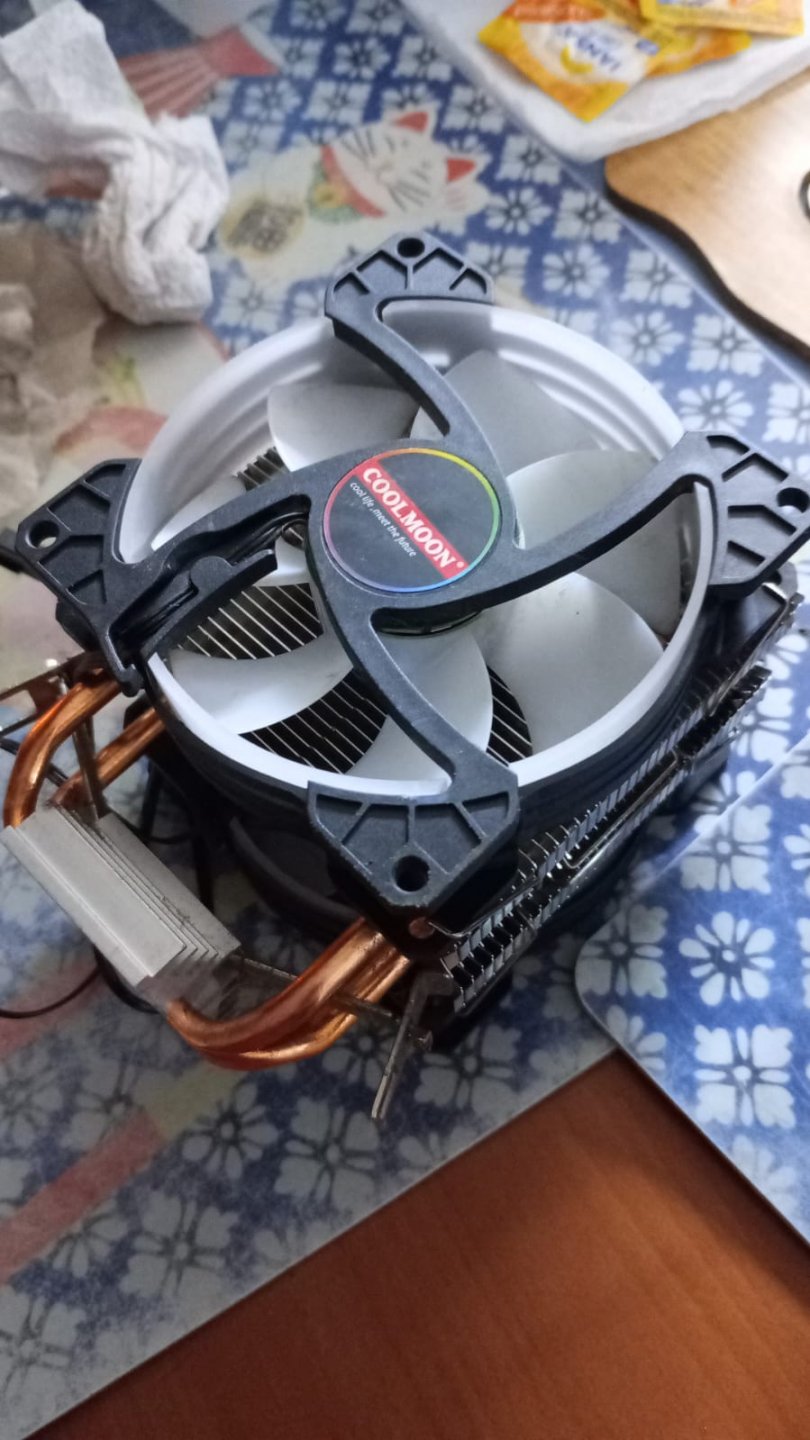

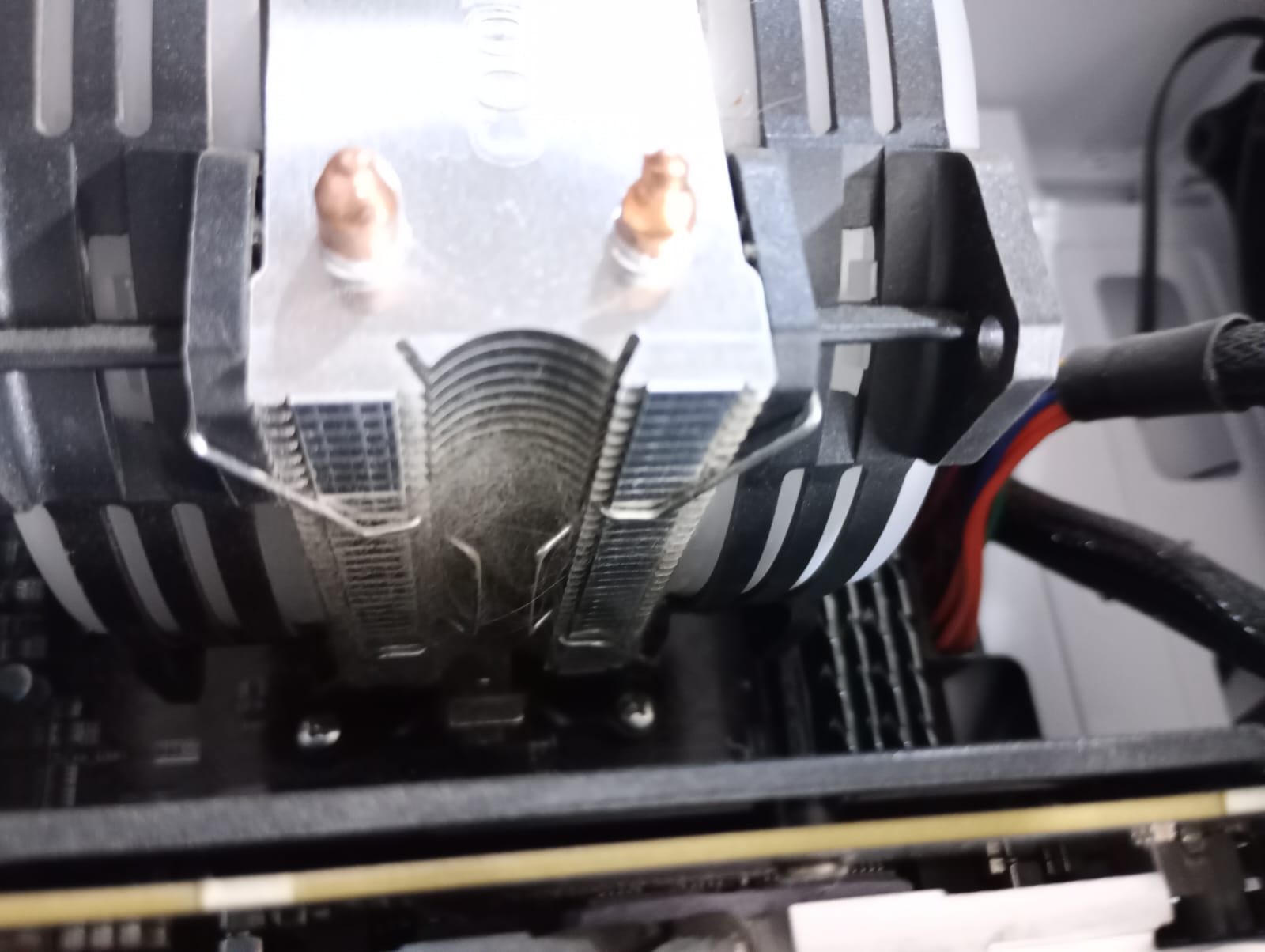

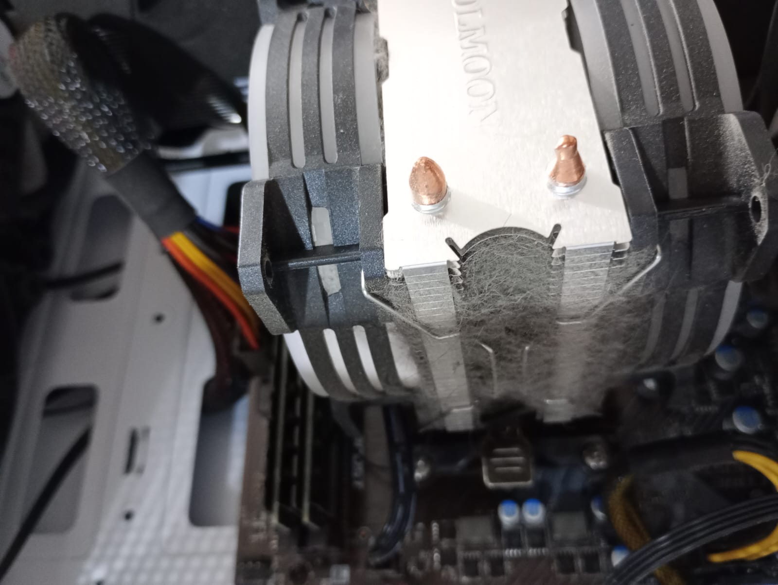

Este proce venía con un cooler de marca COOLMOON, la verdad no lo conocía pero no me tinca, estaba tapizado de pelusas en el radiador y entre las aspas de los ventiladores, además nunca le hicieron mantención así que el proce les llegaba a los 100 grados y se les apagaba el pc
Que cooler recomiendan con las 3 B para este proce?
Que tal son los Antec? muy malos?
Los Deepcool?
Este proce se calienta mucho? no tengo mayor experiencia con procesadores AMD,
Cuál recomiendan?

Ese cooler debería andar bien, no es un procesador muy exigente ni que se caliente tanto ya que usa un ccd y viene con el smt desactivado.
Yo creo que el problema va en la pasta térmica, con una buena debería andar bien.

Un procesador Ryzen 5 3500X tiene un TDP de 65w, por tanto incluso con el cooler stock debería andar más o menos bien para jugar, no tanto si para renderizar video o hacer overclocking por ejemplo. Si quieres un disipador económico y de calidad por el rango de los 50 USD tienes:
Encuentro un poco "overkill" ir por una refrigeración líquida por ejemplo, dado también las falencias y duración que tienen. Importante también es usar una pasta térmica de calidad como la Arctic MX4 o Cooler Master MasterGel y reaplicarla cada 1 año.

¿Lo probaste después de limpiarlo? Yo partiría por eso.

Yo lo limpiaría, le cambiaría de pasta y vería cómo se comporta con las temperaturas antes de gastar más plata. No es de los proces calentontes.

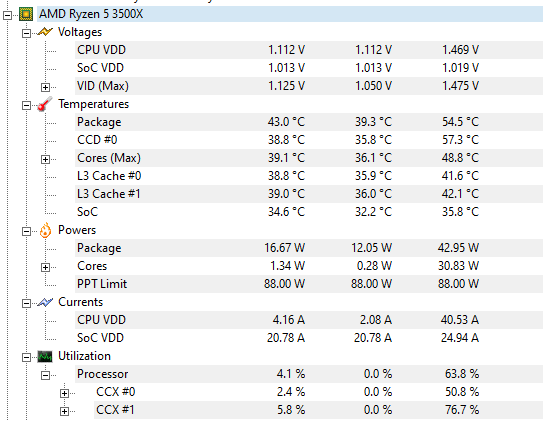

Mantuve el cooler y le puse Artic Mx4
La temperatura del proce sin hacer nada es de 43 grados aprox.

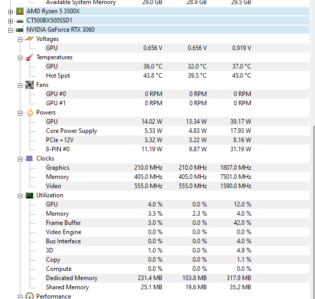

La Tarjeta de Video tb poca temperatura, 36 grados

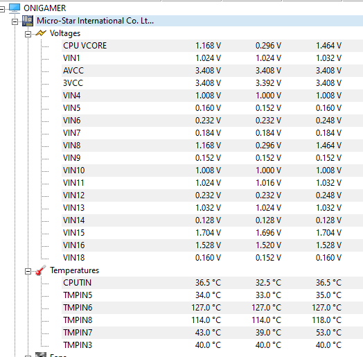

Pero mi gran duda es porque la placa madre me arroja unas temperaturas sobre los 100 grados?
Que puede ser eso???
Pd: Gogleando encontré esto: "Normalmente es un numero que solo puede dar información entre -128 y 127. Es posible que el sensor no esté funcionando así que da la temperatura máxima siempre."
"Eso es un sensor que tu placa no tiene y el programa no lo detecta, con la Asus B550 Gaming F que tuve también lo hacia."
"No me ha pasado con tu modelo exacto, pero sí con otros modelos más antiguos, especialmente las que venían con muchos sensores (para la época, hoy en día sería una cantidad "normal" de sensores) como la R4E. No le des mayor importancia, no es grave ni peligroso para ningún componente.
Puedes probar a actualizar la BIOS, a veces es problema de software. Otras veces es que el termopar (el "sensor" que físicamente mide la temperatura) está roto. Si está en garantía y te pone muy triste seguramente otra placa igual no tenga el problema si es esto último. Pero yo no me molestaría.
Si estuviera a 127ºC de verdad, cualquier componente (salvo las fases, pero con una reducción de su vida útil brutal) el ordenador se colgaría al momento.
PD. No es que esté midiendo 127º Farenheit, si es justamente 127 el valor habitual que se da cuando un sensor falla es porque estos sensores tan básicos suelen mandar la lectura como un entero con signo de 8 bits (un dato que puede ir desde -127 hasta 127), y 127 justamente es es valor que corresponde a unos en los 8 bits en este caso (0b11111111 o 0xFF si lo preferís)"
Será solo eso?

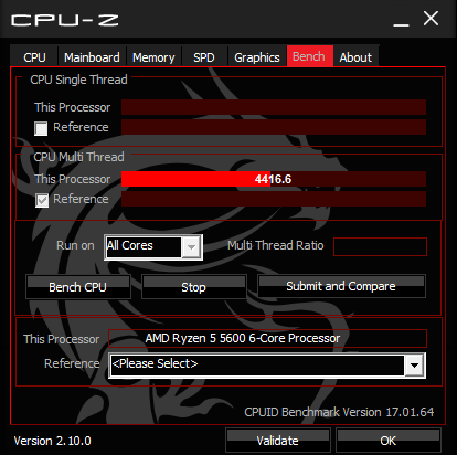

Entonces el CPU-Z.

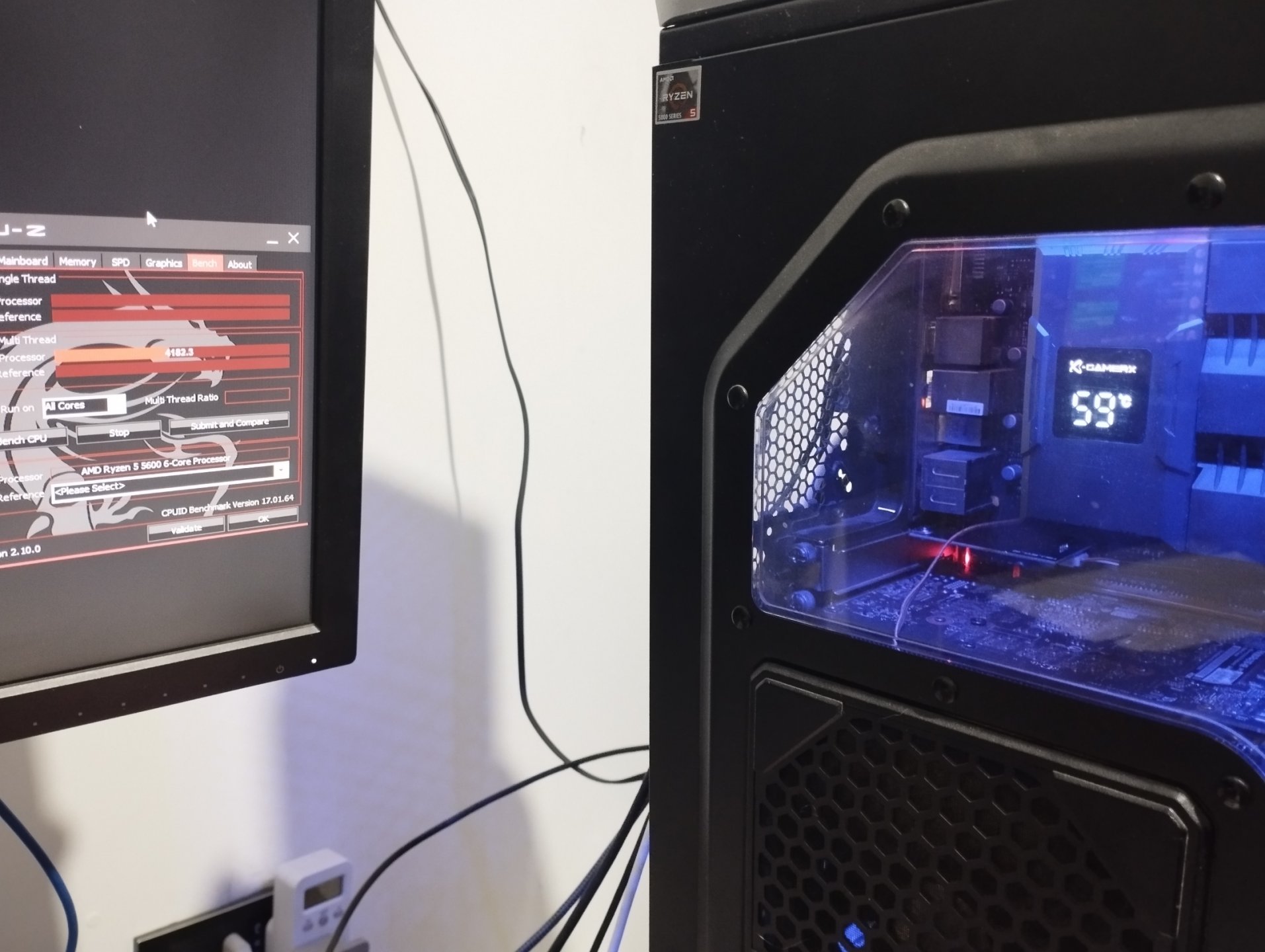

En un cuarto con 20.8ºC, el Ryzen 5 5600 que tengo llego a 59ºC en stress de CPU multithread con disipador chino de marca patito de 4 pipes y con Artic MX-6 de pasta puesta hace pocos días.
Te puede servir para comparar.
Como 5 minutos en modo stress y esa fue la ºT máxima.
Al parar el stress bajó a 39 ºC, la misma temperatura que tenía antes de empezar.
Esas temperaturas fantasmas que ves son un dolor de cabeza. Nunca falta el programa que te muestra eso sin que exista el sensor.
