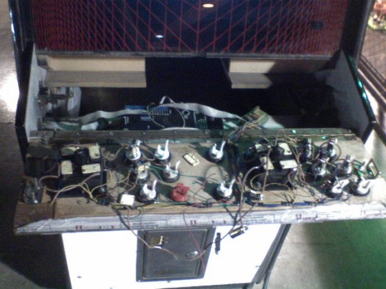

En el caso de mi rubro (juegos electrónicos y maquinaria de restaurante) sirven un montón para evitar robos. Cuando trabajaba en otra empresa, tenían muchas máquinas que a lo largo de los años habían ido perdiendo los pernos originales (Parker o Torx habitualmente) y los habían ido reemplazando con cruz. Ni te cuento la cantidad de robos. Parece tontera, pero llegaban mecheros de tarjetas electrónicas :risas
Con los años nos enteramos que los tipos no robaban al azar, eran encargos que les hacían. Una vez en un local de Chillán se robaron incluso las pistolas de un juego de Jurassic Park y un par de volantes de unos simuladores. Y claro, siendo un típico porno perno de cruz, es re fácil llegar con atornillador en mano, desmontar y salir pegando.
EDIT: Entre mis reliquias encontré una foto de una de las tantas máquinas que los malandras abrieron e hicieron pebre. Esta foto fue tomada el año 2008:
6.252
