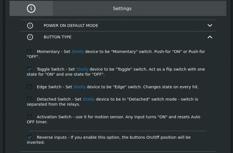

@Cosme : No has probado los Shelly? Vienen predeterminadamente con control desde la nube o local mediante MQTT o REST API y son más chicos que los Sonoff y además vienen con el header para flashearlo a la vista. La verdad es que el sistema base que trae es tan bueno que ni siquiera los he flasheado a Tasmota, más aún viendo que Sonoff ahora último la está haciendo más complicada.
Además, trae opciones como las siguientes:
También necesitan de ambas líneas, pero sacaron un modelo ahce poco que sólo actúa con neutro.
Son algo más caros pero vale cada peso :)
Ver adjunto 4718
No he probado los shelly pero quiero hacerlo, algo que me gusta mucho es que tiene las conexiones para cablear el interruptor ya instalado, y leer los estados para integrarlo completamente con el interruptor fisico comun.
