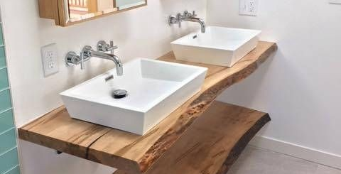

Creo que haré un vanitorio simple de madera para mi baño. Algo como la foto:
Será una simple tabla de pino en la que pondré un lavamanos sobrepuesto.

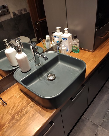

Para que te dure más y no gastes tanto, primero ponle dos o tres manos de aceite de linaza, eso le dará protección contra hongos y humedad además de darle un toque a madera amarillenta bien "encachao", después puedes ponerle sellante poliuretano y listo.
Si quieres gastar más, primero cerestein (hay de colores y sirve para teñir) y finalmente algún sellante poliuretano sin color.
Esa combinación en particular, pienso que no. El aceite de teca o linaza es bueno como agente único o combinado con cera para muebles en general productos oleosos, pero para la resistencia que amerita un tope de baño no creo que se mantenga en buenas condiciones mas allá de algunas semanas. Si combinas aceite de teca con poliuretano lo mas probable es que sea desastre por la afinidad al agua (hidrofóbico el aceite e hidrofílico el poli) y el poliuretano termine haciendo grumos en la superficie. Lo mejor sería un tinte sellante solo si le quieres dar color y luego el poliuretano (mejor ambos de la misma marca y asi aseguras compatibilidad). O solamente poliuretano en varias capas. Hay uno que es de semibrillo de marca Varathane que es muy bueno y con una lata chica te debe alcanzar.

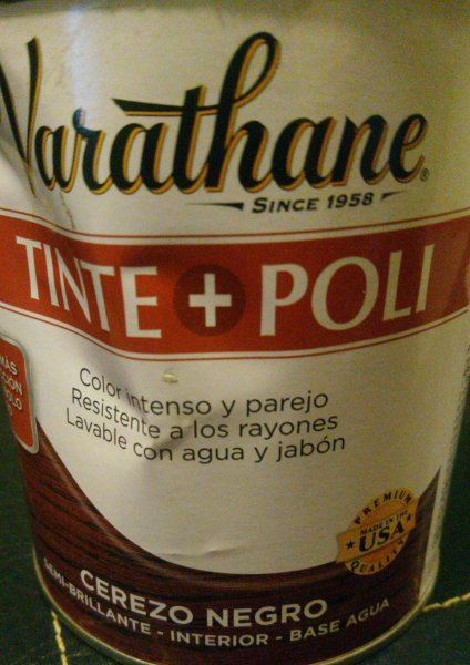

venia a decir que hay poliuretanos que no son glossy y que son base al agua.
por ej. el ultimo que compre pa un futon que estoy restaurando viene con tinte.
