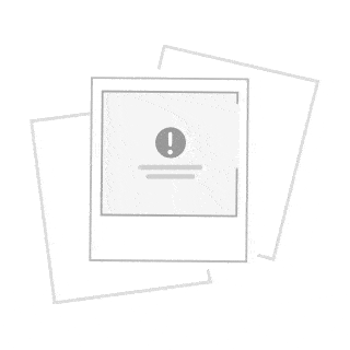

Topi a un dodge caliber que tengo no puedo llegar a la ultima velocidad del ventilador? donde lo puedo llevar a arreglar?
toporil.mecanica
2 Abril 2009
1.858
Se daño el fusible termico de la resistencia del ventilador , ese protege a la velocidad mas rapida y va con toda la corriente . Hay que Sacar la cajita de resistencias que siempre va entre el filtro de polen y el ventilador . ¿puedes tener sucio el filtro de polen y ayudo a quemarse ? .
resistencia-motor-ventilador-ac-dodge-durango-47l-v8-06-09-D_NQ_NP_763771-MLC32988974268_112019-V.webp
La fig es de una durango ( 50 lucas el repuesto aprox ) , lo que se ve a la izquerda es el fuse termico que debe costar luca , y "va amarrado" no soldado , ese fusible tiene un valor que es la temperatura de corte ( faltara saber el wataje ) . Hay talleres que tienen el fusible y lo pueden reemplazar , consulta eso . Y si cambian la cajita , que devuelvan la mala ( el fuse-T sera lo unico malo ) .
Donde lo puedes llevar ......... ¿ ? , cualquier tienda que arreglen a/c no tendrian inconveniente .
obs: si no lo arreglas no pasa nada , solo es la ultima velocidad que no funcionara ( la mas rapida ) . No producira cortos ni efectos secundarios .
