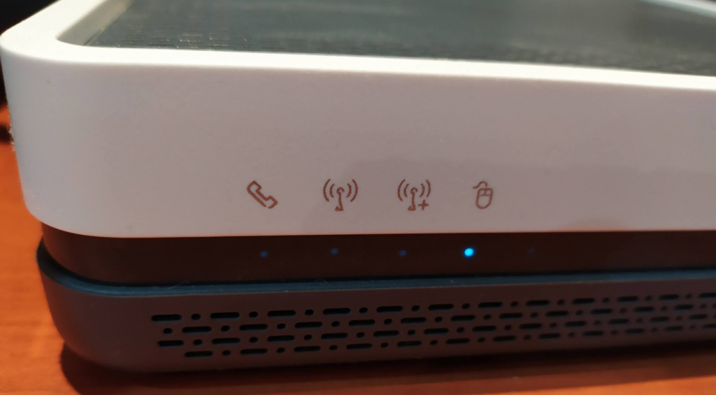

Hola estimados
consulta he comprado en el persa 3 Routers Movistar para realizar una rede de Lan >> Lan
ya que salieron mas baratos
2 de estos los reinicie y funcionaron bien y pude extender la red al segundo pido , pero el tercero que estaba designado a mi taller
donde solo entran mis mascotas XD
no lo he podido hacer funcionar
01. Lo reseteo y solo prendé una luz verde donde esta la imagen del Mouse pero no encienden las luces de las antenas wifi por lo que no puedo ingresar al router
estará con algún bloqueo o tendrá alguna falla ,por que los otros 2 funcionan bien

yo sospecho que compraste un hgu que estaba configurado como bridge, intentaste entrar a la administración con la cuenta Support?

Aplica factory reset con el botón de atrás con una aguja y mantenlo apretado por 10 segundos

si fue lo primero que hoce con los 3 router les realice el recet y los configure es cambie el nombre y los configure de LAN a LAN sin problema solo el tercero No funciona como Wifi solo me permite usar los 4 puertos por cable
