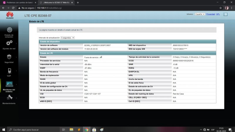

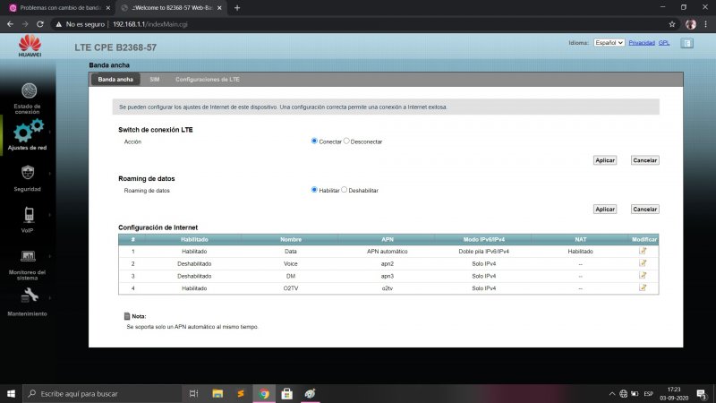

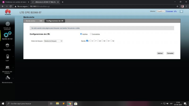

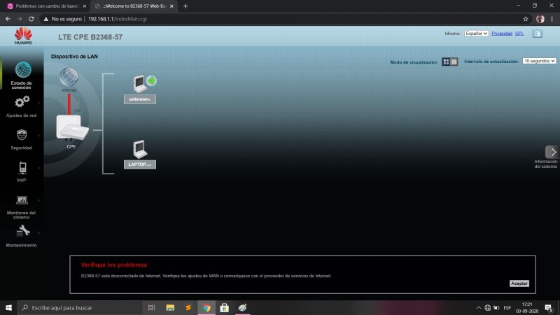

Hola gente, hace un tiempo que desbloquie el módem huawei b2368-57 para poder usar otras bandas ya que era imposible en la que viene por defecto, la cosa es que en la banda 28 en el día máximo da 2 megas y hace unos 3 días atrás me andaba mejor la banda 2 a 30 megas o más en el día y noche pero ahora no hay caso que pueda usar ninguna banda más que la 28 las demás quedan sin Internet, en el estado del servicio aparece rojo y se queda palpitando la luz azul... Será que me bloquearon o se puede hacer algo??? Espero me puedan ayudar ya que solo se puede ocupar de noche con esa banda :(
No funciona la banda (2,4,40)

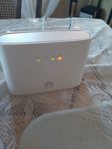

EDITADO: Cambie las fotos para que se vea mejor ( Otra cosa que note que la luz naranja del modem se queda palpitando :/ ) WhatsApp Image 2020-09-03 at 17.24.17.jpeg

Pudiste solucionar el asunto, yo probé las otras bandas pero me aumenta la señal, pero no me dan internet. me sale que revise los ajustes de WAN puse el de Entel (Bam.entelpcs.cl) pero aún así no me daban internet.

El chip del plan hogar solamente funciona con la banda 42
Si quieres usar otras bandas, debes usar un chip prepago con bolsas ilimitadas
