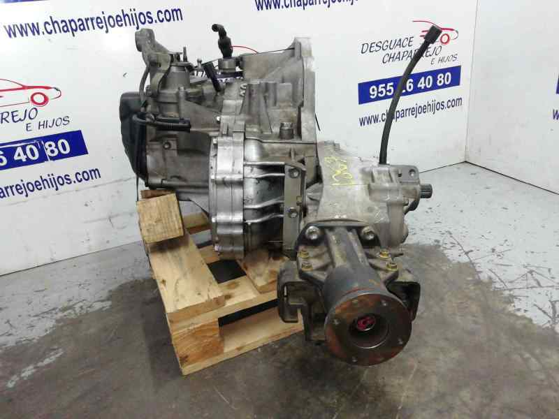

Aqui una imagen de una caja del sx4 awd , necesitaba ver como iba el motor , horizontal y como mandaba a la traccion trasera . El diferencial central va en la misma caja y la salida del awd al cardan se ve en la foto .
--Ser puede destapar , sin bajar la caja : se ve una tapa negra , tipo plastico a la izquerda , al soltar deberia tenerse acceso a la 5ta . Para cambiar el sincronizador que se suelta . Tampoco necesita desmontar la homocinetica del lado piloto , para trabajar .

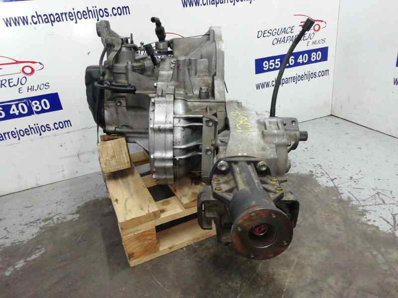

Ver adjunto 18901
