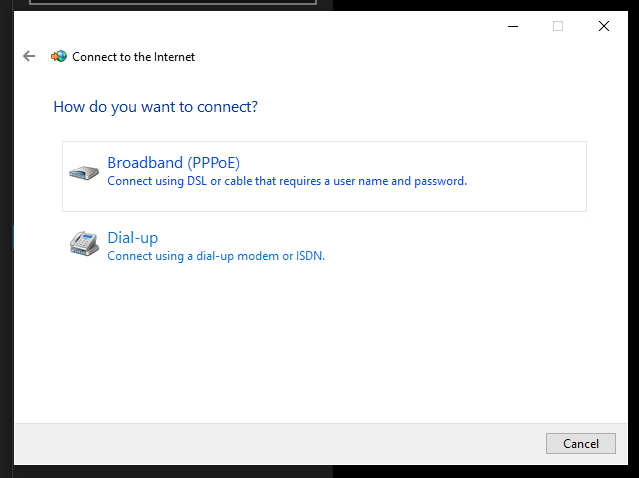

Tu router soporta 600 Mbps via PPPoE? podrías probar con otro equipo para descartar, o marcar desde un PC la conexión directo y hacer pruebas:

efectivamente mi router es el problema (AirPort Extreme AC ) ya está algo viejito, si lo dejo con doble nat, ip fija y en dmz igual me avisa que está en doble nat pero me llega full la velocidad, el askey que instaló movistar es bastante básico, no me deja ni reservar ip por mac, así que tendré que seguir usando mi router hasta que lo cambie.
Gracias por las sugerencias
