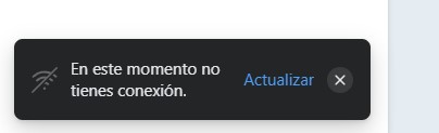

Esto la verdad me tiene intrigado
Pasa a veces, solo en la página de Facebook
Cuando pasa eso puedo ir a otra ventana y abrir cualquier página, si estoy escuchando una canción de Youtube de fondo nunca se corta, o sea siempre tengo conexión en todo, excepto en la página de Facebook

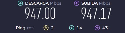

El Pc está conectado por tarjeta de Red y tengo la velocidad a tope, test recién hecho
A veces hay días que no pasa nunca, otros días se repite varias veces en el día, es sumamente molestosa la situación.
Que creen que puede estar provocando esto?
De repente estoy chateando por Facebook, sale el letrero y quedo incomunicado.
Si fuera en todas las páginas podría ser un problema de mi tarjeta de Red o del Cable, pero solo pasa en Facebook. Alguna idea?

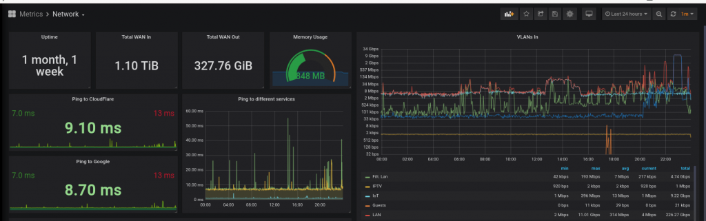

YT buffea bastante y si son micro-cortes no se van a notar. El otro día me subí a la bici con la música en el teléfono andando y recién dp de como 5 minutos me di cuenta que no había habilitado datos móviles pq se me cortó la canción que estaba escuchando.
Difícil decir qué es si no hay una medición constante. Puede ser una falla local (cable de ethernet medio suelto) hasta un problema de tu ISP con los datos que das.
Así que yo que tu simplemente parto con hacerle ping a varias IP's al mismo tiempo y logeándolo en algún lado para poder consultarlo después. Con unos 15 pings que hagas cada 30 segundos vas a poder obtener suficientes datos para empezar a descartar.
IP's a las que le haría el ping sería:
tu router / firewall
8.8.4.4
1.1.1.1
-alguna ip de facebook-
La idea es poder logear esto para que puedas ver si hay microcortes o no, algo así como esto:
Si el ping a tu firewall se dispara junto con los que haces a internet, el problema está dentro de tu red. De lo contrario, sería del ISP. Así puedes ir descartando uno o lo otro.

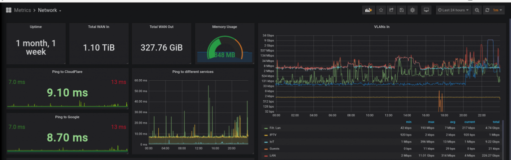

8.8.4.4
1.1.1.1
Ver adjunto 30477
El problema es que no son microcortes, cuando pasa dura harto rato, pero puedo seguir navegando por otras páginas, tampoco se corta Whatsapp Web ni Telegram.
Pero igual haré estas pruebas para ver que resultados dan
Muchas gracias
