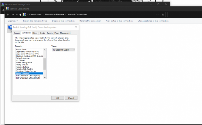

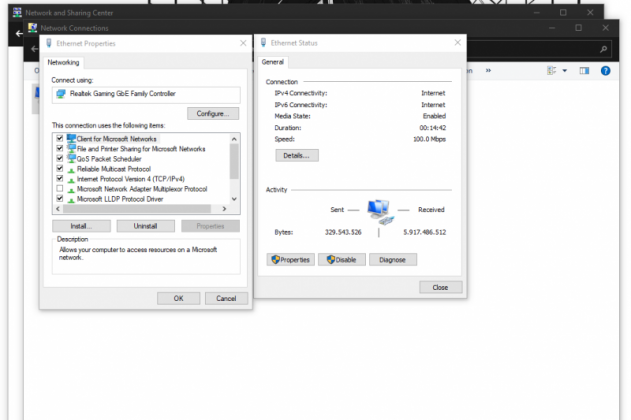

Buen dia, tengo un problema con mi placa, es una Gigabyte A520M H, con la cual solo me proporciona 100mbs, ya probe muchas cosas y no encuentro solucion en teoria la placa esta recibiendo los 1000mbs pero windows no lo toma, cualquier ayuda seria bien recibida, adjunto fotos de las cosas que se han probado y de informacion que pueda ser util

El router y el cable no son problemas probandolos en otro pc no dan problema y se supone que en este pc esta conectado por gigalan (adjunto foto)

Probaste en autonegociacion? en vez de fijarlo en gig?
