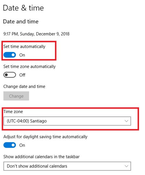

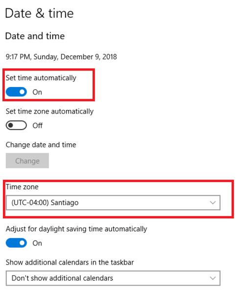

las únicas veces que he visto ese error es por la fecha, en windows muevo la hora y la zona horaria luego los dejo normales.
Si son mas de un dispositivo, es posible que sea el router, si es el directo de una compañia apagalo unos minutos y vuelve a encenderlo, debería sincronizar con el proveedor. si tienes un router wifi adicional revisa la config de la hora y la zona horaria.
Si no te resulta tirate el modelo del router y del proveedor para ver si encontramos el user y pass para entrar y alguna guia donde están las configuraciones de la fecha.
19.341
Ver adjunto 2764

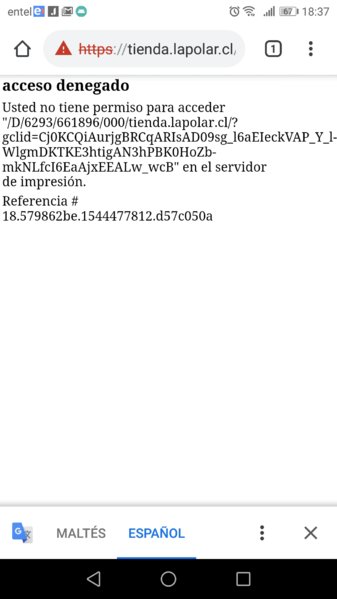

E insisto, no es problema de hora. Otro erros que suele aparecer es Acces _Denied o "La Conexión no es Privada", pero como indiqué, en el pc de escritorio está solucionado el problema, pero persiste en los dispositivos móviles.

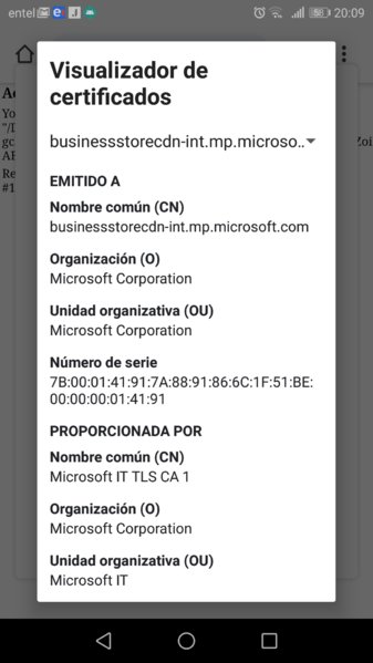

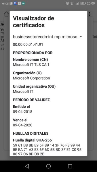

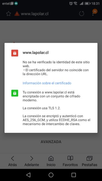

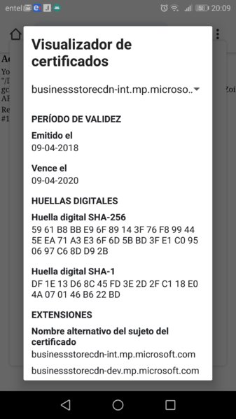

Puede ser que tu ISP tiene un proxy transparente o en modo "man in the middle" y eso te esta dando problemas con los certificados ya que la cadena de seguridad se rompe.
Puedes enviar un pantallazo del error y del certificado para ver quien lo firma.

Vale, llegando a casa subo los pantallazos correspondientes.

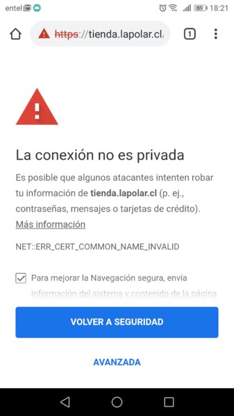

19.341
Acá capturas del sitio de la polar, desde dispositivo móvil
19.341
Desde hace una media hora aprox. que no tengo WiFi.
