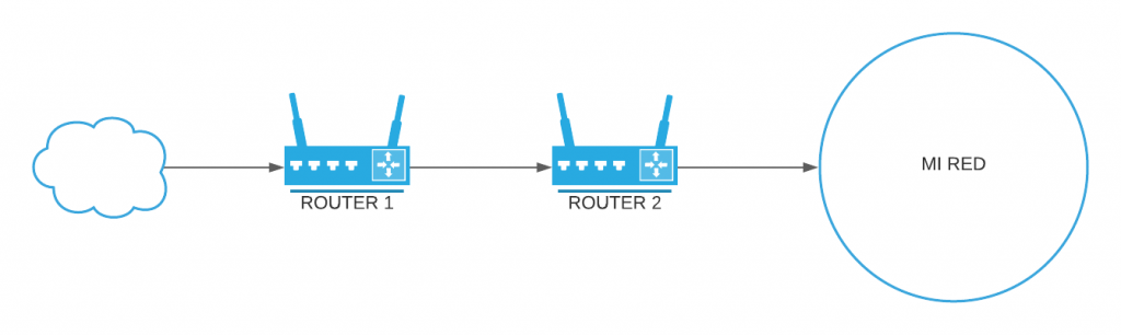

Cuando vinieron los técnicos le explique los problemas, terminaron poniendo un router negro como principal, y el que ya tenía lo conectaron a este y me entro la duda de, si el router que ya tengo, tiene limitado el tema de puertos, no sería siendo lo mismo? Porqué en ningún momento hicieron alguna configuración especial, solo los conectaron entre sí, entonces el router 2 el que yo ya tenía seguiría dando las IP y seria como un filtro antes de pasar al Router nuevo que es el que me da la conexión a internet y no sería solución para el tema de los puertos.
Segun yo, el Router nuevo que agregaron debía asignar la ip y el segundo quedar como AP solamente pero tampoco tendría sentido, mejor para eso dejar solo el router nuevo negro.
La cosa que esa "solución" tampoco sirvió. Finalmente me pusieron un router que según el técnico no tiene "limitaciones" con os puertos y ahora no tengo ningun problema con mis dispositivos.

Todos los equipos tienen modelo, yo me pierdo si nos cuentas que el router negro sirve., el blanco el amarillo etc.
Para resumir, si tienes una cadena de "routers" los equipos que ocupan conexiones tipo p2p se pierden de un salto a otro. El equipo hace su apertura de puerto en el router 2, pero esa apertura no llega al router 1.
Para que funcione , le ponen al router 1 en dmz el router 2, o como principal al router 1 (gateway) , la ultima la mejor opción.
Considerar además, que las conexiones mundo son con ip publica compartida, y no se puede abrir puertos fijos.

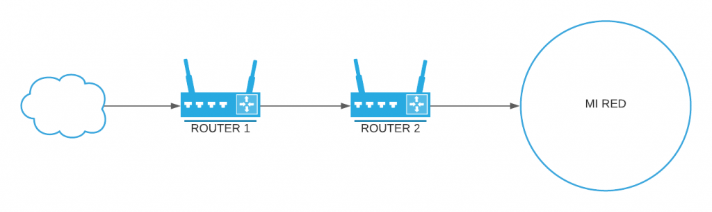

Ver adjunto 21215

A que te refieres con se soluciono? Pudiste abrir puertos?
