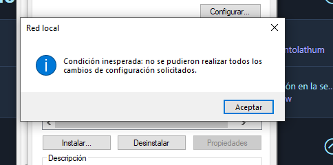

esperando que tengan un buen dia para quienes lean esto, queria comentarles una inquietud que tengo desde hace un tiempo, como no me es muy influyente no he requerido solucionarlo con urgencia, pero me da intriga saber por que, hace un tiempo que me sale este mensaje al querer cambiar la IP fija o bien el DNS;
alguien sabe por que? o a que se debe? soy yo nomas por que los demas de la oficina no les pasa lo mismo. he buscado soluciones pero nada con exito.
comentar adicional que al actulizar el driver de red, se actualiza pero pierdo la red. queda como red desconocida pero sin acceso a ella.

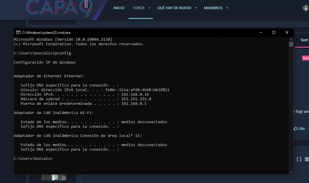

Gracias estimado;
le dejo captura del cmd;
más que nada es porque acá estamos mapeando las IP para dejar una definida para cada personal y como no pudimos cambiar la mía quede con la 192.168.0.16 :lezippy
en cuanto al DNS le tengo el 8.8.8.8, 9.9.9.9
