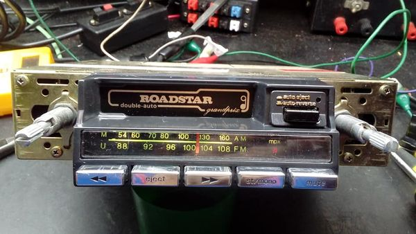

Resulta que para mi cacharro (Datsun 510 del 73) me conseguí la radio original del modelo (una rareza!) es una Roadstar RS-2500GP, la cual obviamente no tiene ninguna instrucción sobre conectarla xD
Foto referencial:
Los colores de cable que tiene son:
Rojo
Negro
Negro
Naranjo
Gris
Verde
Asumo que el rojo es el positivo, y uno de los negros el negativo, y los otros 4 cables deben ser para los parlantes.
Existe alguna manera de saber cual cable hace que cosa?

De lo que encontré en otros modelos similares a tu radio (aparentemente es una Roadstar RS-2500 Grandprix) el wiring sería:
Rojo = +12V Batería
Negro = GND (negativo) Batería
Negro = Común Parlantes
Gris = Audio Parlante Derecho
Verde = Audio Parlante Izquierdo
Naranjo = Aux (+) Auto Antena
El cable negro (GND) de la batería debería estar unido al chasis metálico de la radio, por lo que con un tester seteado en continuidad deberías probar ambos cables negros y saber cual es el de la batería y por ende el otro es de los parlantes. Ahora si ambos cables negros dan continuidad con el chasis entonces no importaría cual es cual.
El cable naranjo habría que dejarlo al aire nomas y el cable rojo (+12V) debería llevar un portafusible en el cable y si no, ponerle uno.

sos un mostro sabelo!
Voy a probar y les cuento.
Ejecutor_Hanzo
Closcapchon.
1 Marzo 2006
5.347
Update: La radio funciono! ahora veré que tal va la cassetera (a buscar algun cassette viejo) y medir cuanta potencia y calidad tiene... para una radio de 50 años. Lo que si, la aguja del dial esta muerta (su mecanismo totalmente roto) pero funciona el sintonizador. una lastima :(
