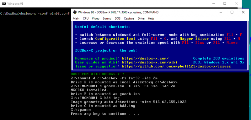

Buenas tardes, les cuento a los demás usuarios que este es mi primer mensaje en el foro.
Mi dificultad es la siguiente: logré bootear el Windows 98 desde el DosBox-X, de acuerdo al tutorial que está en la página correspondiente (https://dosbox-x.com/wiki/Guide:Installing-Windows-98). Tambien logré levantar una unidad de CD-ROM a partir de una imágen ISO virtual. Lo que aún no logré, es que el Windows 98 me reconozca, ya sea como disco duro o como floppy, un directorio del sistema operativo nativo (Windows 10), montado virtualmente a través del comando "mount". Es decir, no tengo forma de que el Windows 98 logre "comunicarse" con el resto de los archivos de mi PC (algo que, sin embargo, sí logro hacer con la línea de comandos del DOS e incluso con el Windows 3.1). Incluso logré establecer una conexión a Internet, pero decir que anda lento sería quedarme corto: al hacer un ping a "www.google.com", me reconoce el dominio, pero todos los paquetes que prueba resultan en "Tiempo de espera agotado". Desde el Internet Explorer carga una vista muy básica de Google, pero intento acceder al FTP de Mozilla, para descargar una versión de Firefox compatible, y ni caso.
Les comparto entonces, una copia de mi "win98.conf", y unos screenshots del sistema operativo emulado.
Espero alguien me sepa ayudar.
Gracias
Leandro
win98.conf:

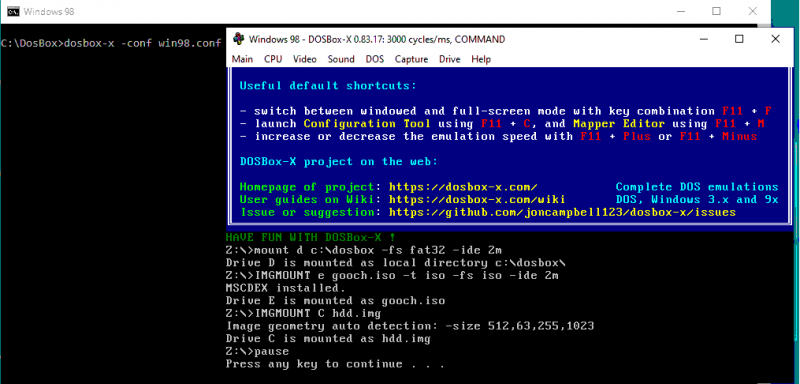

Resultado de ejecutar el DosBox-X con el archivo de configuración correspondiente.. Puse un "pause" antes del "boot", para que pueda visualizarse correctamente la respuesta de la línea de comandos antes de que levante el sistema operativo emulado.

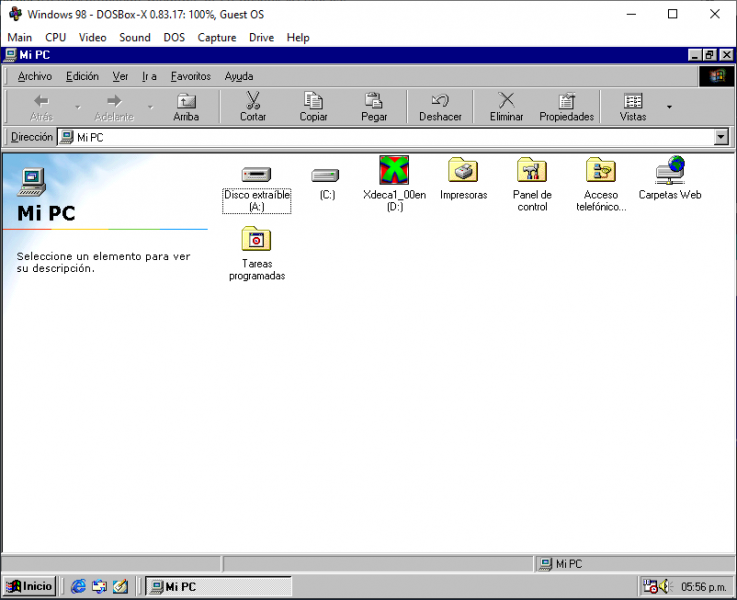

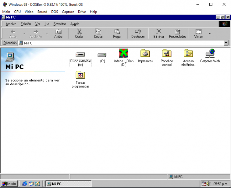

Vista de "Mi PC" en el sistema operativo emulado. Notar que la unidad "C:", representa la imagen de disco virtual cargada con el comando "IMGMOUNT C hdd.img", y la unidad "D:", la unidad de CD-ROM cargada con el comando "IMGMOUNT e gooch.iso (...)", que en realidad debería estar asignada a la letra "E:". No aparece, sin embargo, la unidad de disco cargada con el comando "mount d c:\dosbox -fs fat32 -ide 2m". Intenté tambien, levantarlo con la opción "-t floppy", para ver si lo visualiza como unidad de disquete, pero tampoco hubo caso.

si esa es una limitación tanto del emulador como de windows 98, por ahora para traspasar archivos tuve que hacerlo a la antigua, en el archivo de configuración borrar el BOOT C: y montar la carpeta que quieres copiar en tu imagen y usar comandos de DOS como COPY o XCOPY.
después puedes ejecutar BOOT C: en la linea de comandos.
logre establecer el adaptador de red pero aun no pruebo la funcionalidad para traspasar archivos, si lo logro indico los pasos. :zippycafe

@Patomax Gracias por la respuesta. Te comento que también consulte en el "foro" oficial de DosBox-X (que en realidad es una sección de GitHub destinada a hacer y responder consultas), y me respondió el mismo lider de proyecto de DosBox-X. Si bien me indicó que, efectivamente, el Windows 98 no puede leer las unidades creadas en DOS a través del comando "mount", me explicó algo que tenía que ver con la configuración de la BIOS, que no terminé de entender, y aún no intenté hacer las pruebas correspondientes.
Por otra parte, para evitar el tedioso trabajo de hacer copy/paste de los archivos desde la línea de comandos, logré también levantar el Windows 3.1, que sí me reconoce los dispositivos virtuales montados a través del comando "mount". De esta forma, entonces, en el mientras tanto puedo ir traspasando información desde mi PC hacia el disco virtual donde está instalado el Windows 98.
En cuanto a la red, lo ideal sería buscar la forma de hacerla mas funcional, ya que poder acceder a Internet desde Windows 98 ahorraría muchos problemas, ya que se podrían descargar los programas necesarios sin necesidad de transferirlos desde el disco duro real de la PC.
Les dejo entonces, el link del "issue" de DosBox-X, así alguien talvez pueda antes que yo lograr levantar el disco virtual en Win 98.
Leandro
Tema en GitHub: https://github.com/joncampbell123/dosbox-x/issues/2919
Respuesta del administrador del foro (ya no está mas en el issue por motivos que desconozco, pero se las comparto por aquí):
MOUNT creates a drive letter in the DOSBox/DOSBox-X DOS environment. The guest OS cannot see those drive letters nor can it emulate a hard drive from the mount point.
You can however mount floppy and hard disk image files using IMGMOUNT, attach those to BIOS disk numbers 0-1 (floppy) or 2-3 (hard disk), and the guest will see those as if provided by the BIOS. If IDE emulation is enabled, the hard disk images can be attached to the IDE controller as ATA devices, and CD-ROM ISO images can be attached as ATAPI IDE devices which are compatible with MS-DOS and Windows 95/98/ME.

Windows 3.1 te deja hacer eso por que es técnicamente un programa corriendo sobre MS-DOS, de hecho no es necesario crear una imagen, puedes correrlo desde una carpeta que Dosbox identifica como disco duro virtual.
lo de la Bios se refieren a lo que ya esta en el archivo de configuración. Yo creo que para encontrar más información es mejor buscar las guías que hay sobre Dosbox Daum, que es en parte en lo que esta basado DosBox-X, en Vogons hay harta info, algunos datos son antiguos pero aun pueden aplicar a esta versión.
