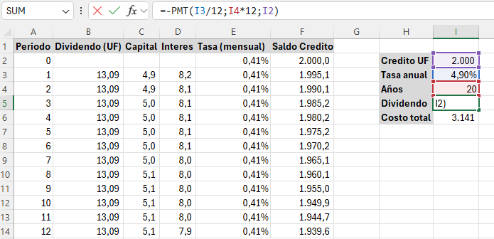

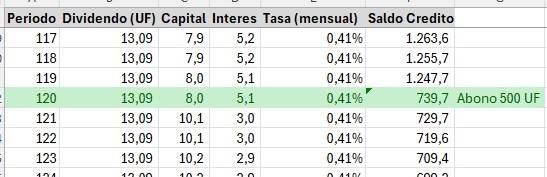

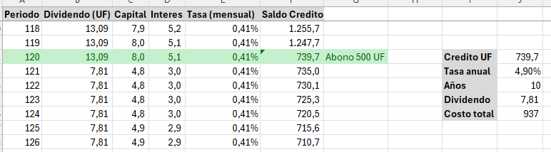

acá un ejemplo numerico, la formula que se usa para calcular el dividendo se llama PMT() (en ingles) en el excel en español se llama PAGO(), los parametros son tasa mensual, cantidad de meses y monto credito. Como todo es mensual, la tasa se divide por 12, y los años se multiplican por 12.
El dividendo a tasa fija serian 13,09 UF, y el costo total del credito serian 3.141 UF transcurridos los 20 años.

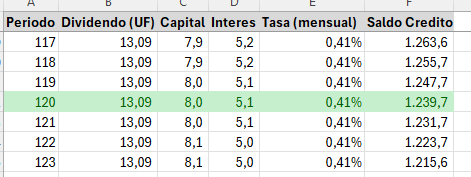

Transcurridos 10 años (cuota 120/240), el costo del prepago del credito serian 1239,7 UF
Te ahorrarias 330,9 UF por concepto de intereses de las proximas 120 cuotas.
Si haces un abono de capital , por ej 500 UF en la quota 120, y dejas el dividendo constante, matarias la deuda en la cuota ~185/240 y te ahorrarias ~73,7 UF de intereses.
Si abonas la mismas 500 UF, y mantienes la tasa de interes del credito original, recalculas la deuda restante por 10 años tu dividendo bajaria a 7,81 UF mensuales.
Ver adjunto 40880
Ver adjunto 40881

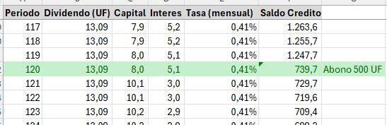

Ver adjunto 40882

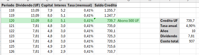

Ver adjunto 40883
Ver adjunto 40880
Ver adjunto 40881
Ver adjunto 40882
Ver adjunto 40883
