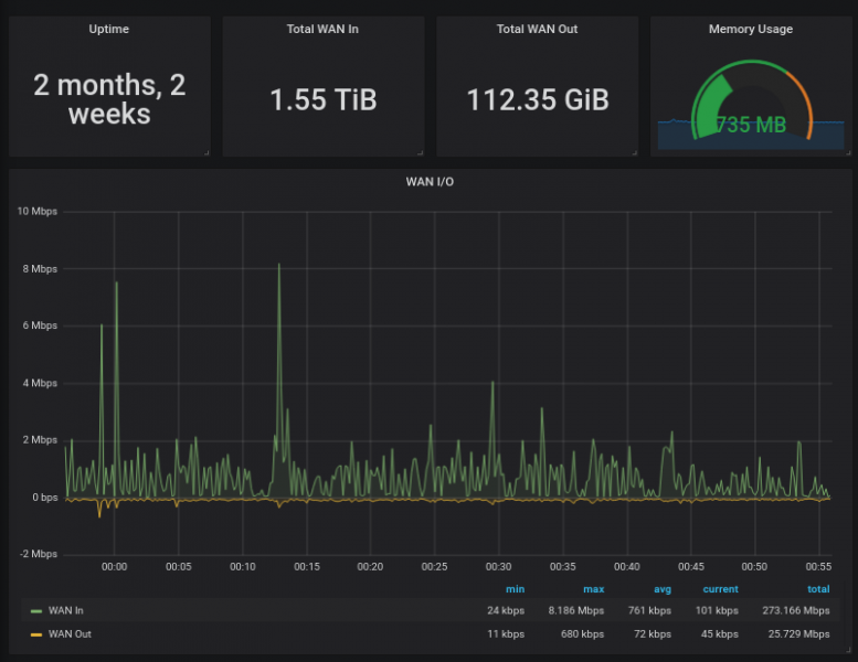

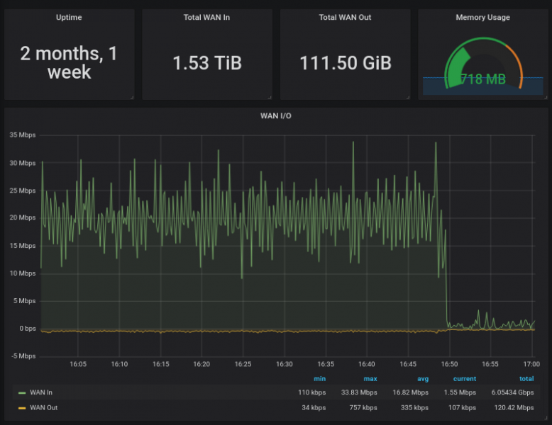

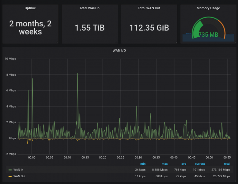

El domingo pasado teníamos encendido 3 streams a 1080p (dos por la carrera de F1 + mi señora que estaba mirando netflix tb en 1080p en la pieza) y el uso de mi red estaba en (promedio) 20 Mbps:
Yo que tu lo bajo al mínimo que puedas pq lo más probable es que no lo ocupes.
Lo de arriba es una excepción a la regla, lo "normal" es que ocupe ~750 kbps (sí, kilobytes) de ancho de banda promedio, acá está la última hora (yo navegando básicamente, streameando música y ahciendo algunas cosas para la pega):
Uno ocupa mucho menos de lo que uno cree de ancho de banda :)
Ver adjunto 16599
Ver adjunto 16600
Estan buenos tus graficos, es grafana?

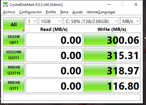

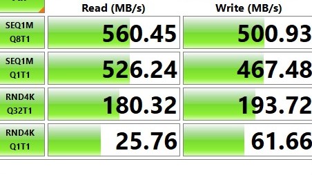

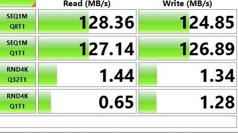

Supongo que alguien que baja mucho, tiene un disco duro y no un ssd.
Una descarga , se parece a que tipo de datos del programa crystal ?
Aquí probé mi ssd ( arriba) y mi disco normal ( abajo ), gran diferencia
