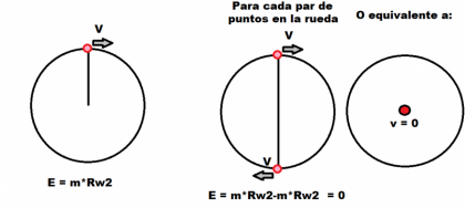

Graficamente explicado el problema. Tu video explica el primer caso, donde tienes una masa girando en orbita.
El problema de la rueda girando sobre su eje se explica en las otras dos. Por cada punto que tomas, tienes un equivalente que va con velocidad opuesta, entonces, al hacer el valance energetico, te da cero. Equivalentemente puedes llevar todo al centro de masa, donde está estatico el problema.
Ahora, igualmente puedes mantener un objeto girando entorno a otro sin gasto energetico del mismo por nuestra amiga gravedad.
