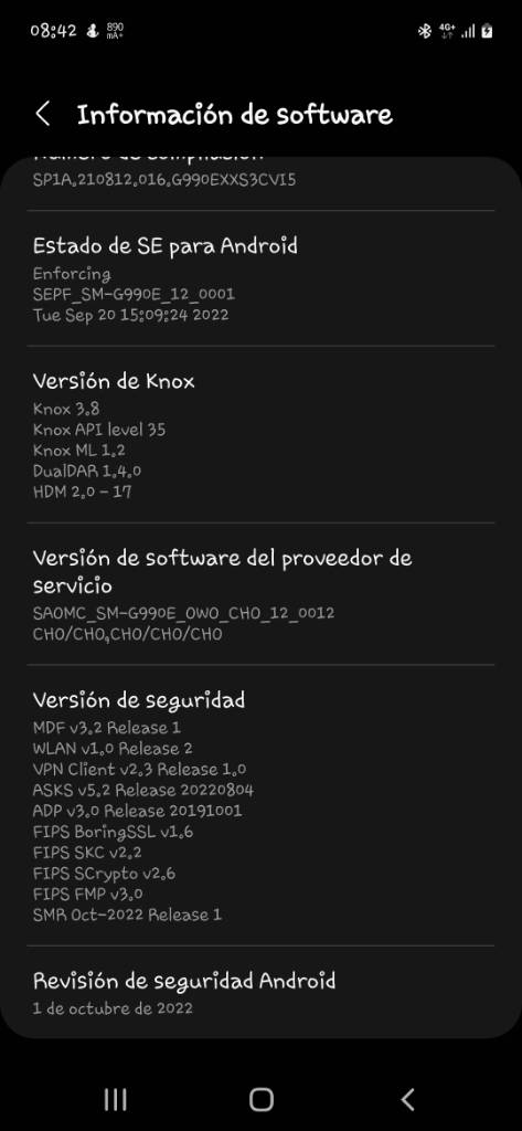

Max, a que corresponde CHO.
Quiero actualizar mi S21FE y lo tengo con una version CHO pero aún en Android 12 (One Ui 4.1)

CHO es el CSC correspondiente a Chile, pero no asociado a ningún operador del país (versus CHE [Entel], CHT [Movistar], etc.).

Ah ya, por que el mio dice CHO OWO.
Buscaré una CHO del último android o de alguno más reciente (o si no volveré a la que tengo pero instalación limpia).

Tu CSC actual es el que sale al final de «Versión de software del proveedor de servicio» (CHO/CHO,CHO/CHO/CHO). No sé por qué sale repetido (¿será por las SIM dobles o la eSIM?), pero he visto algunos casos en los que aparecen distintos. OWO es el conjunto de CSC latinoamericanos, así que está bien.
Mi Note20 Ultra hongkonés, por ejemplo, dice:
SAOMC_SM-N9860_OSZ_TGY_13_0007
TGY/TGY,TGY/TGY
OSZ es el conjunto de CSC de China, que incluye China (CHC), Taiwán (BRI) y Hong Kong (TGY).
