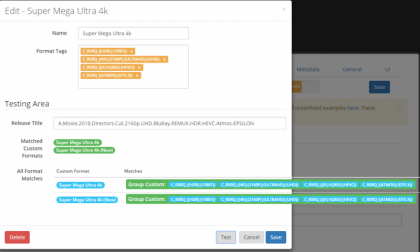

Ese software Radar/Sonarr ... wow. no lo cacho para nada. como es la dinamica de uso? Es decir, yo accedo a windows 10 para gestionar la media y pongo en inicio automatico el Plex por defecto. Tambien uso Kodi, cuando Plex me da la lata y quiero buscar otros subtitulos.
Radarr/sonarr/jackett funcionan en tandem con qbittorrent y plex, basicamente configuras los indexers/trackers que quieres en jackett, y radarr/sonarr te proveen una interfaz web bonita para descargar peliculas/series, agregar metadata y copiarlas a la carpeta de tu biblioteca en plex una vez que la descarga finaliza. Tambien hacen "upgrade" de calidad cuando hay una mejor version disponible y en el caso de las series permiten suscribirte al calendario cuando hay un nuevo episodio disponible (asi vi rick y morty s04 por ejemplo). Tambien puedes dejar esperando una pelicula hasta que salga el release en bluray por ejemplo. Los perfiles de calidad permiten ajustar tamaño de archivo y bitrate tambien.
