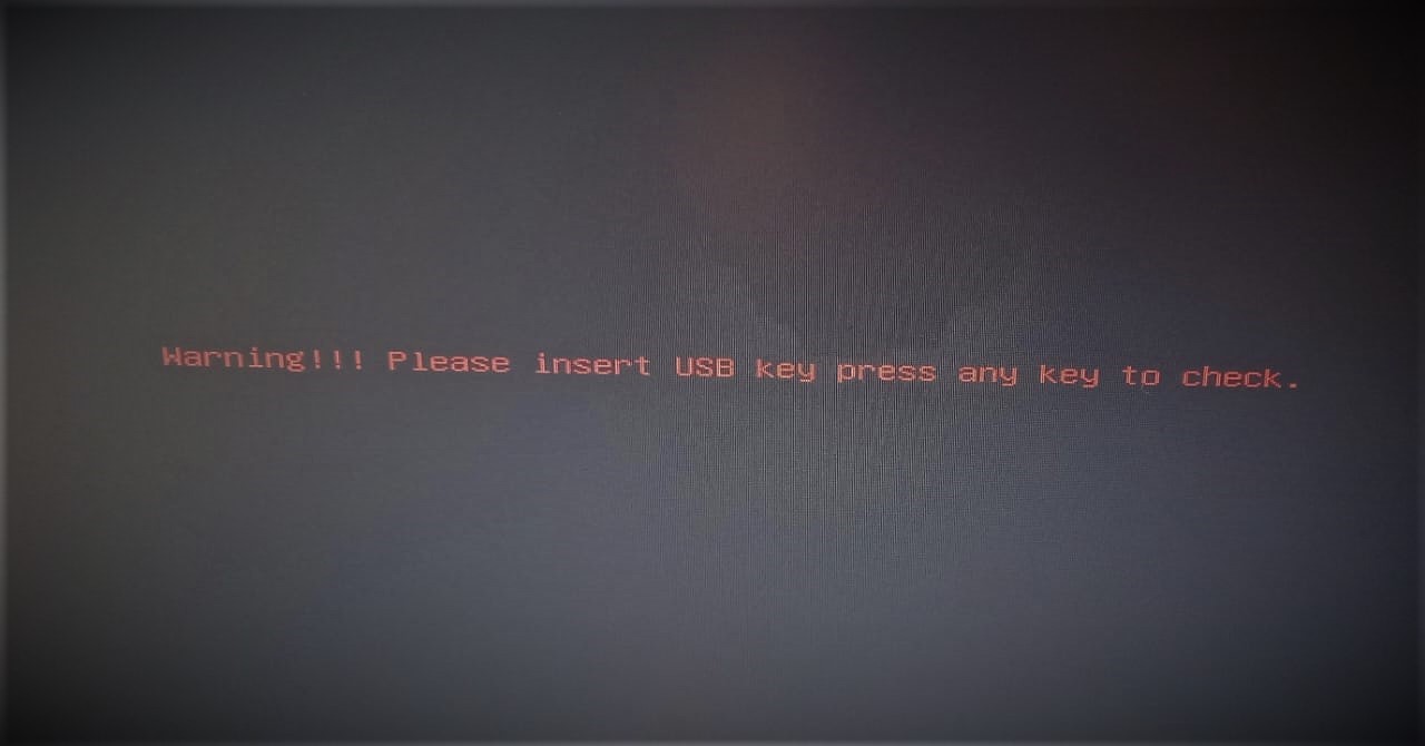

Hola buenos dias gente!.
Hace un tiempo que tengo esta placa (MSI H81M-E33) juntando polvo, al encenderla el primer mensaje que arroja es este "Wanrning!! please insert USB key press any key to check"
y es todo lo que hace. Cabe destacar que la deje sus buenos años guardada sin pila, y ahora hace unos dias la quize revisar y sigue con el mismo problema.
segun la experiencia de los mas sabios del grupo, tiene solucion esto? o se va al reciclaje?

Eso es de una función llamada U-Key, que exige el uso de una unidad USB específica para iniciar el PC. Por lo que leo, ni restableciendo los ajustes de la BIOS/UEFI ni flasheando una versión distinta permiten quitar ese aviso.

De los mismos foros de MSI: (pruébalo y comenta)
Hello there,
i had the same problem but i found a Solution today.
try pressing f9 when you start up the pc.
Hold the key and wait for a few seconds.
after that there were two options. I was able to restore the bios with pressing f2.
after that everything worked fine again.

me acaba de pasar lo mismo, no me funciona lo que ha dicho el compañero, se me queda el mensaje fijo y no tengo manera de acceder a nada
y hay alguna manera de desbloquear el problema???
