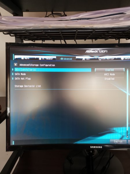

Así esta la bios por defecto en ese apartado, no aparece el ssd.

En el Boot no lo muestra en efecto, busca en "Advanced" la opción "SATA Configuration Options" y en "SATA Controller" que la opción "On Chip Sata controller" esté activada.
No olvidar que a cada cambio, debes luego salvaguardar (Save Changes and Exit) y cuando reinicie, vuelves a entrar al bios para comprobar si esta vez aparece.
Yo estoy suponiendo de que el SSD M.2 que tienes, es el correcto.
Si tienes otro disco o DVD conectado al Sata 1, cambialo a otro switch (2-3 o 4) deja el 1 libre.
Si nada da resultado, se podría que tu disco, no esté inicializado, lo que sería raro, pero no imposible.
Controla que estas instalando el SSD en el sentido correcto.
