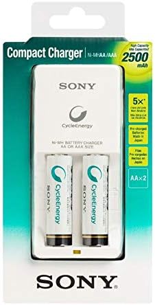

Si, cargan cualquiera
Pero, son bien "rasquitas" dentro de la fauna de cargadores que hay, le dan hasta que se pase el timer interno (16h que recuerde) así que "sobrecargarán" cualquier pila que coloques, incluso las Sony, si no es que le haces el cálculo para ir a sacarlas por tu cuenta.
Éste es el Sony que tengo yo
El mio avisa cuando esta lista la pila y no sigue cargnado. Se prende una luz verde, pero esto es con la pila Sony que traia el cargador, nunca he puesto otra.

Cada pila segun su tipo ( Ni-cad , Alka , Ni-mh , Litio , zn-cu , etc ) se cargaran de distintas formas , teniendo en cuenta de no calentar la pila , si el amperaje sobrepasa lo recomendado esta se calentara , dañandose ( pudiendo tener limites de temperatura pej no mas de 40 grados ) .
--Las pilas mas sensibles y que no recargables son la duracel , al calentarse la pasta se torna liquida y sale expulsada ( es corrosiva ) .
--las pilas de ni cadmio tienen un regimen bajo de amperaje .
--Las de NI-mh aceptan mayor nivel de carga . Los cargadores sony suelen ser para NI-MH y de cargar una duracell la mataran en 15 minutos .
-- el cargador que muestra audrey , se volvera intermitente el led cunado la pila no es apropiada , ademas que carga aceleradamente , generandose excesos de calor si la pila no es la adecuada .
depende, hay cargadores sony antiguos que son muy buenos, tienen control de carga por separado, cargan por pulsos y van midiendo el voltaje.
Lo único que le falta es medir la temperatura.
Tb hay unos modelos recientes que son muy malos, cargan las pilas de a par, eso significa que sobrecargan una pila si la otra aún no se ha cargado y otros que no miden el voltaje solo usan el timer.

tengo el del vínculo que puse y es con timer solamente
