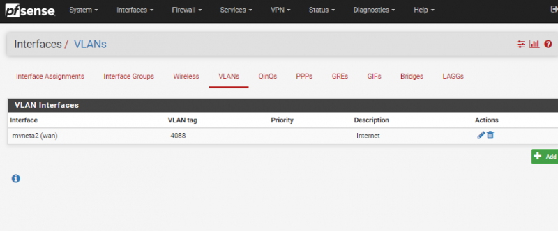

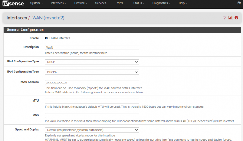

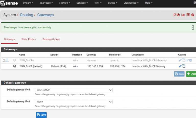

el_buen_jorge
19 Enero 2020
34
Basicamente estoy con esta config.

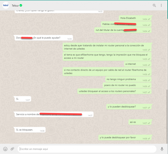

Telsur tiene bloqueado el acceso al módem, debes llamar para que te lo pongan em bridge, y no lo van a hacer por sus políticas. Debes dejar un reclamo ennla sucursal virtual y ahí te derivarán a alguien que sabe y te hace el cambio
el_buen_jorge
19 Enero 2020
34
En efecto me bloquearon. Ahora, tengo la impresión que este pantallazo tiene cierto valor para poner flor de reclamo.
xr1s
22 Marzo 2021
815
Pero bloquean que exactamente?
La mayoria de los IPS bloquean el acceso al modem/router de ellos. O sea, entrar a la config, cambiar parametros, etc. Usualmente uno encuentra los user y pass y termina entrando igual.
Que bloqueen la salida a internet de un router detras de el suyo? como? en base a que? Como distinguen entre un router y pc u otro equipo?
Todavia no nos confirmas si esta en modo puente o no...
Tu red interna tambien es 192.168.1.1/24?

no soy experto en pfsense, pero la wan no debería estar en modo 'dhcp client'?
true
18 Noviembre 2006
739
de todas formas te recomiendo intentar dejar en modo bridge la ont, porque sospecho que ahora estás con doble nat
xr1s
22 Marzo 2021
815
O sea, enlace Wan se levanta solo con dhcp sobre la vlan 4088...
