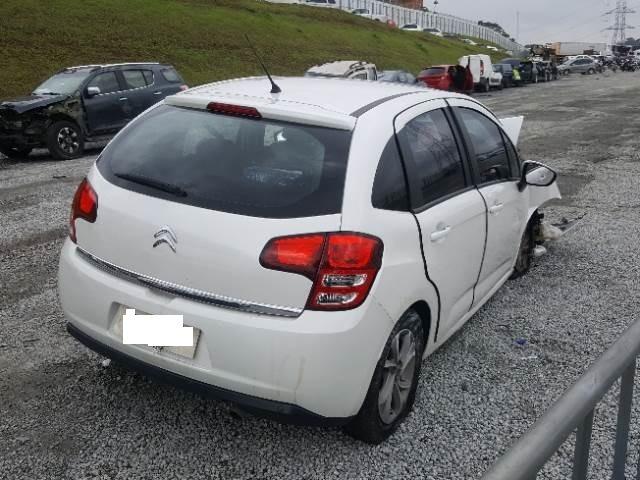

Al parecer trataron de robar los emblemas traseros de la citrola, quedaron sueltos así que optamos por sacarlos ¿Algún dato para pegarlos?
Son los que aparecen en la imagen de referencia.
2.896
Acero líquido?
Menos mal la imagen es de referencia jajaja
Enviado desde mi LM-Q850 mediante Tapatalk

Vi la foto y dije "CTM tiene flor de tortazo y se preocupa por los emblemas", menos mal es de referencia.
