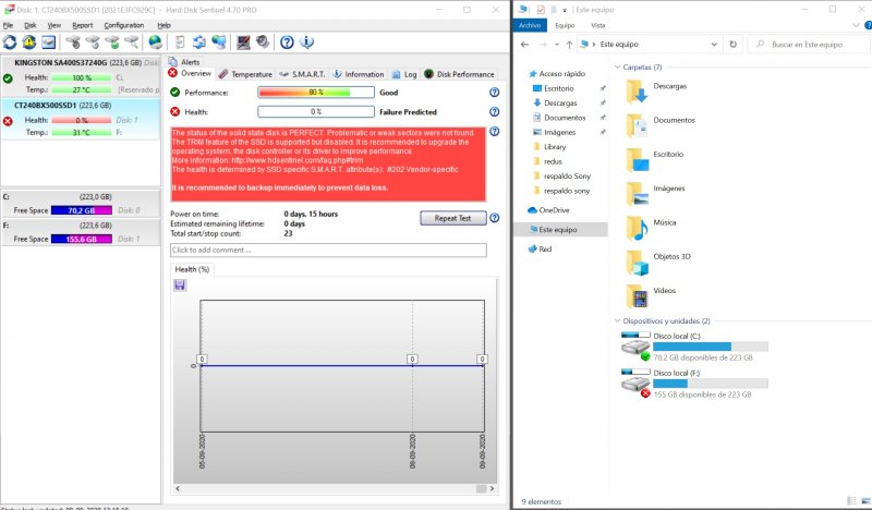

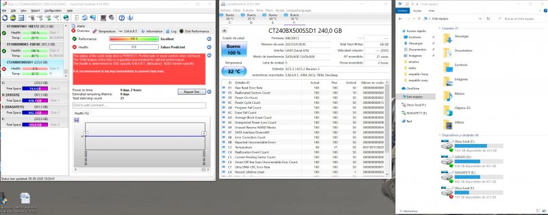

Eso ya me pareció muy raro, asi que le digo que instale el Hard Disk Sentinel y que lo revise porque sospecho que se lo cambiaron por otro usado
Lo hace y me manda este pantallazo
El diso es USADO y harto usado... de hecho tiene un estimado de vida útil de poco más de 3 meses, le digo que lo reclame porque se lo cambiaron y que le den uno nuevo.

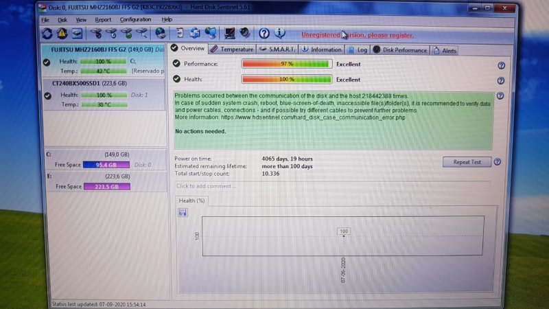

Lo lleva y le dicen que el disco está bueno y le ponen otro programa de testeo que dice no conocer y aca viene lo más raro...
Le muestran dos discos distintos y que el escoja uno porque los dos están buenos.

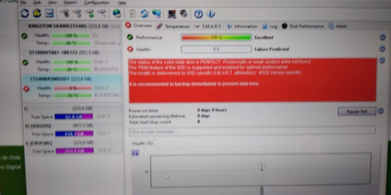

Cuando lo conecto al puerto USB 3.0 se queda en loop apareciendo y desapareciendo... una cosa muy rara.
Pero si lo conecto al puerto Usb 2.0 si lo reconoce pero al testearlo da lo siguiente:
Este disco me da ese resultado...

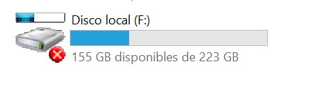

Windows me advierte que puede tener un problema y sale con una x roja en el explorador de windows

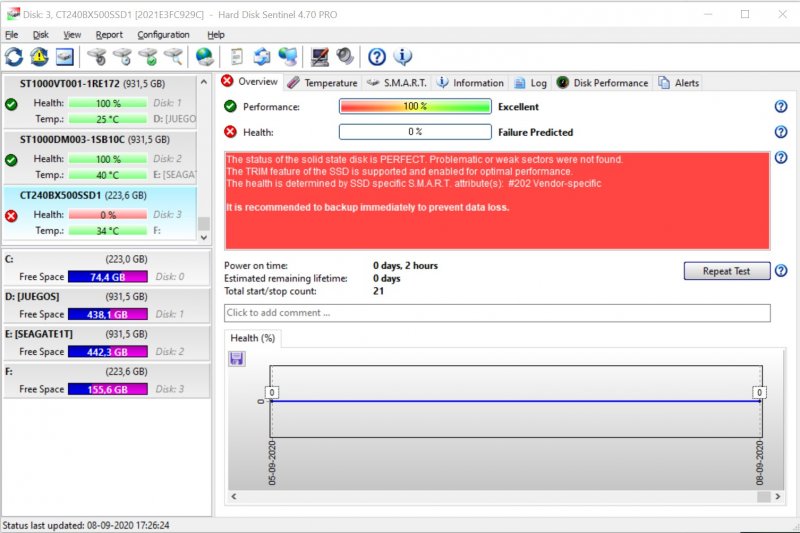

El Crystal Disk info me dice que el disco está bueno pero el Hard Disk Sentinel y Windows me advierten de los errores
Esto no me había pasado nunca, siempre reviso los discos con ambos y siempre los dos advierten los mismos errores, pero esto para mi es totalmente nuevo
Que uno diga que está bueno y el otro no

Pero de todas maneras para comprobar lo anterior lo conecté a la placa madre y alimentado por la Fuente de Poder de 750W
Y lo mismo... sale pal loly en Hard Disk Sentinel y Windows lo marca con una X roja
Pero hasta ahora nadie me ha explicado porque el hard Disk Sentinel detecta el error y Crystal Disk Info no lo detecta y lo da como bueno

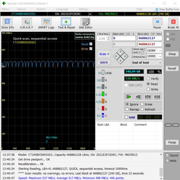

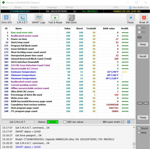

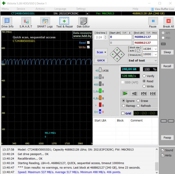

Como te mencioné en el otro hilo (no había visto este), prueba con Victoria.
La descarga está al final de la página, y el software está en ingles por siaca jaja.
