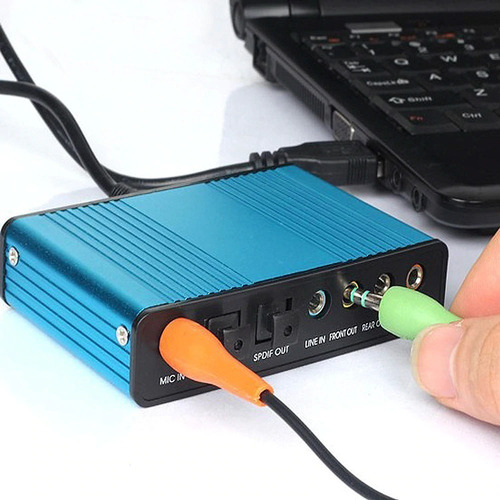

esos parlantes tienen 3 conectores RCA (front, center, rear), y tu notebook tiene solo 1 salida de audio, no te va a dar audio 5.1 ni por cable ni por bluetooth (a lo mas stereo), tendrías que comprar una tarjeta de sonido USB externa para poder conectarlo.
Mejor anda por un sistema 2.1, ojo que controlar el volumen por bluetooth desde windows es un culo
Ver adjunto 26524
Gracias amigo, ya estaba por ir a comprarlo pensando en el 5.1

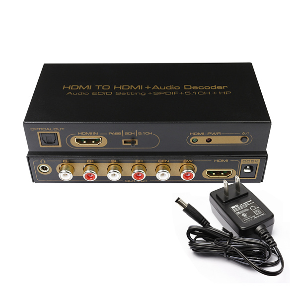

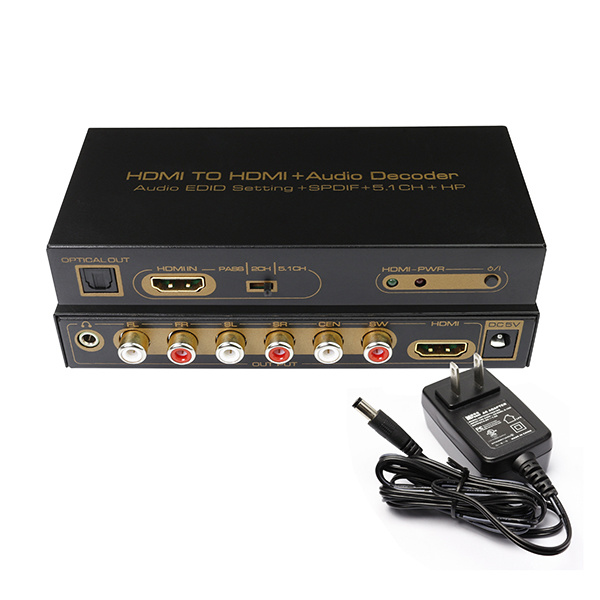

lo otro seria sacar el audio 5.1 por el hdmi con un conversor, y desde ahi hacia los parlantes
Claro, solo que esas cajitas son activas (implica un enchufe más), y es probable que ya tenga ocupado el puerto HDMI con un monitor secundario. Algunas cajitas como la de la foto hacen passthrough del HDMI, pero es un layer adicional de webeo
Ver adjunto 26527
toda la razon, no lei las specs del portatil, con tremenda maquina asumi que tendria mas de una salida :dalomismo
