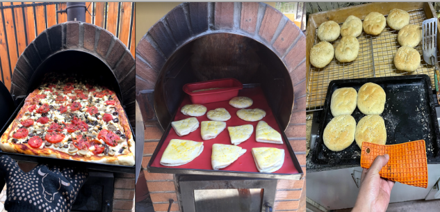

yo hago pan desde tiempos inmemoriales ya, es rara la vez que compramos pan en la casa, y todos lo encontramos malito el comprado en vez del casero.
por lo general hago 2 panes de masa madre y cuando se acaba hago un pan diferente entre pita, focaccia, tortilla en sartén, tortillas mejicanas, pan de completo, pan de anís, sopaipillas, roti, paratha o lo que me cante el orto en ese momento.
cuando tenía horno a leña quedaba harto lindo el pan, pero era la media paja prender el horno para cocinar solo consumo familiar. ahora el pan de masa madre lo hago en olla de fierro dentro del horno normal de la cocina
P.S: el roti es lo mejor del mundo mundial:
