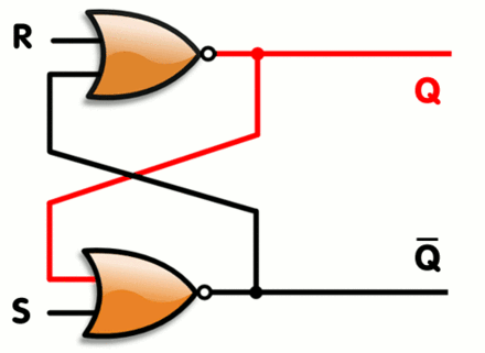

Eso lo sé hacer. Creo que no consigo expresarme bien :( . Conozco el circuito que se hace con el 555, pero el "típico circuito con potenciómetro" no hace lo que estoy consultando. Entiendo que en la versión astable de ese circuito, se puede poner un potenciómetro entre Descarga y Umbral, o en su defecto un condensador variable entre Umbral y Gatillo para regular el tiempo de las pulsaciones. El detalle: si por ejemplo se configura para que el tiempo sea de 5 segundos, va a ser siempre de 5 segundos. En cambio, miren esto:
En este circuito (que es el que tengo contemplado), son dos osciladores "independientes", o sea que puedo hacer que, por ejemplo, el led de la izquierda se mantenga encendido un cierto tiempo y que el led de la derecha se mantenga un tiempo igual o diferente, cosa que no se consigue con la versión astable del 555 o con compuertas NOR o NAND. De hecho, ni siquiera con el LM556 o el CD4541 lo he conseguido. Aún pudiendo ocupar este circuito, tengo la curiosidad por saber si hay alguna versión con circuitos más "digitales" que haga lo mismo.
