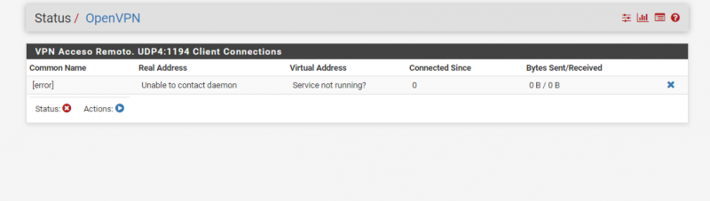

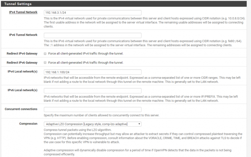

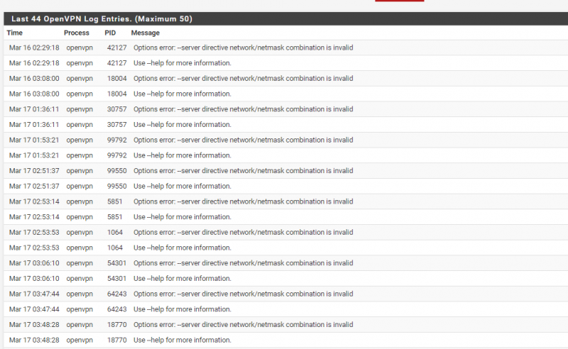

No quiere arrancar el servicio... Dice Unable to connect Daemon Quede en pana de nuevo.
Ver adjunto 4518
Ver adjunto 4519
Ver adjunto 4520
el ipv4 local network es la red, por lo que debes poner un rango de red y no una ip especifica.
192.168.1.0/24
es recomendable que tires una ruta estatica a los clientes para que puedan acceder a la red donde tienes corriendo los servicios publicados a los clientes remotos
revisa la opcion custom:
push "route ip.red.servicios 255.255.255.0"
