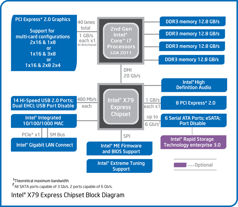

El 3930k tiene 40 canales pcie ... sera suficiente creo. Pero hay un problema que estoy cachando en ark.intel.com es que el procesador soporta PCIe 2.0, la placa eso si es hasta 3.0...
Cuando hablamos del soporte, es del procesador o la placa?

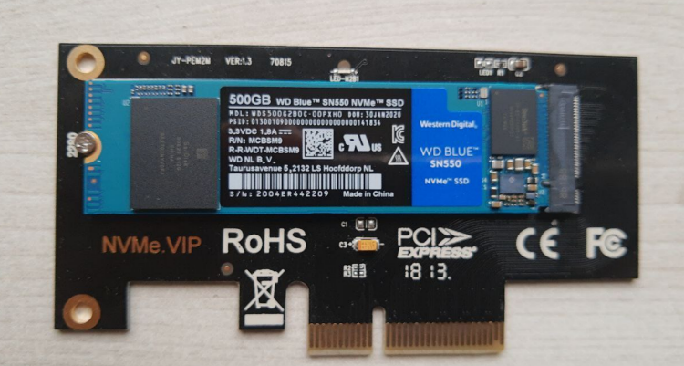

Yo use un buen tiempo un adaptador cuneta de 10 lks comprado en mercadolibre en el HP SFF que venia con i7 6700 (la MB venia con el Intel Q170), y andaba perfecto:
Eso si no intenté usarlo como dispositivo de booteo.

i7 3930K (40 lineas pcie) :zippyojo

Por cierto, de la web de intel:
Revisión de PCI Express: 2.0
No tendrías cuello de botella por las lineas, pero si por revisión (tampoco es Taaaaaan malo, operar a 2 GB/s teoricos (4 lanes pcie 2.0) por nvme no es para matarse si buscas aumentar el espacio).
Como controladoras, he probado solo m.2 xpander-z de MSI, donde puse los dos nvme que tenía y andaban a su limite teorico (ejercicio bien callampa, pues eran dos de gama baja, pcie 3.0, por lo que andaban sobrados)
