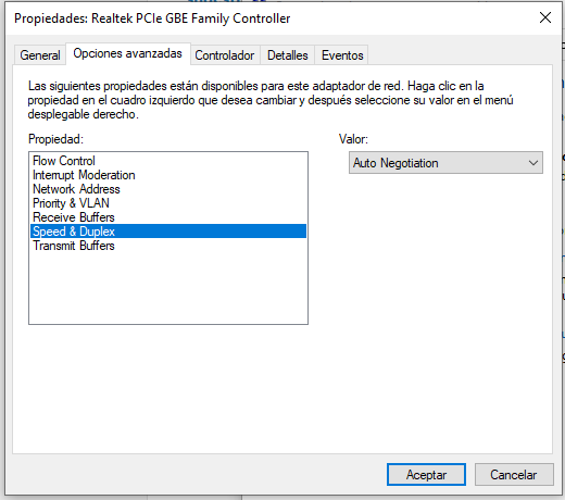

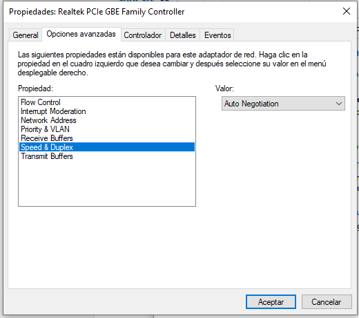

oscagriff
asdf
21 Diciembre 2006
7.088
Puedes intentar cambiando la configuración del adaptador de red, y dejar configurado manualmente que funcione a 1000mbps.
