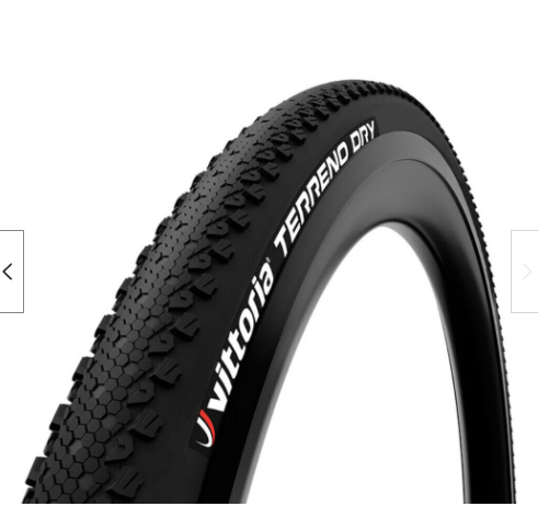

Estoy mirando estos:

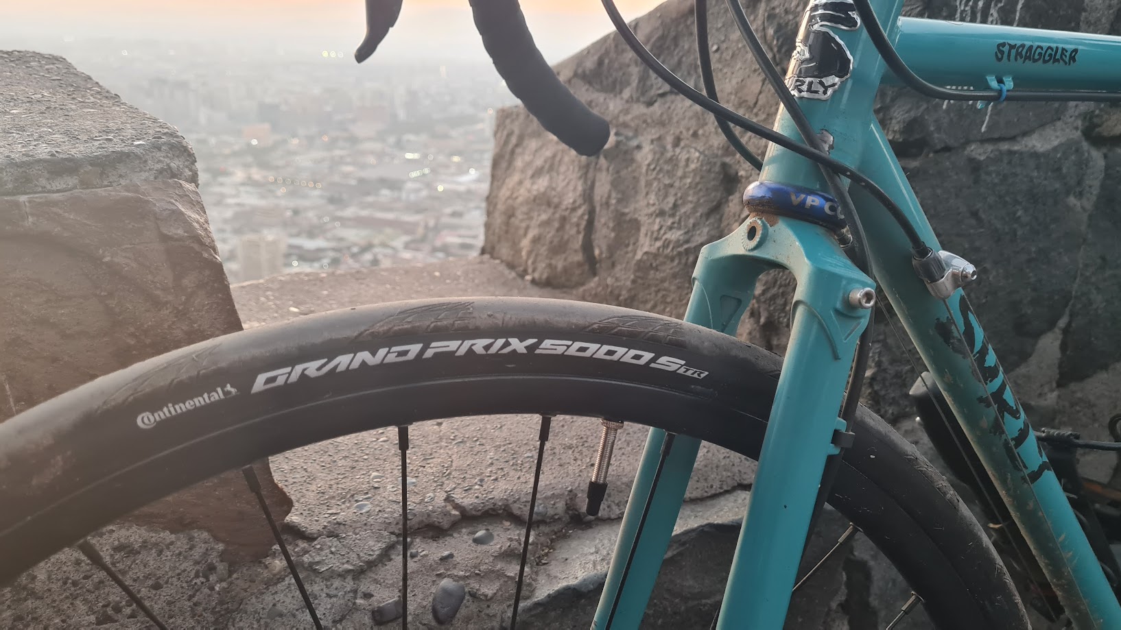

Vengo a actualizar
a mi aun no se me gastan los neumas originales de la bici pero a la de mi pareja si, así que aproveché de seguir los consejos de don @totriz y compré los Vittoria Terreno Dry en medida 700x38c que mencioné al principio. Tuve que cambiar las cámaras también por unas mas finas pero debo decir que TAL CUAL ahora se puede volar en el asfalto, además son muy silenciosos y la bici no se ve ridícula. A la mía le tengo echao el ojo unos Chaoyang Gravel GP que creo combinarían bacán con los colores de mi bici, pero creo que no me voy a esperar a que se gasten, de verdad el cambio es notorio y muy positivo
Dato que me dieron en la tienda: Estos neumaticos se pueden instalar en rines no mas anchos de 23mm , los que tiene esta son de 20

Excelente compra, felicidades!
PD1: para uso 100% urbano el sweet spot está entre 700x32 a 700x38.
PD2: como dato adicional, continental saco los GP Urban en 700x35, que tienen el mismo compuesto que los GP5000 S TR que se usan en el tour de france y weas. Tengo esos en 700x32 y puedo dar fe de que son increibles, tienen la resistencia al rodado bajisima pero los encuentro un poco delicados (pero mas robustos que los gravelking slick en la misma medida)
Tengo otros marathon supreme en 700x35 para darles como caja en uso urbano y turismo (mas cargado), pero creo que estos GP Urban estan justo a la mitad entre ambos modelos, asi que probablemente venda ambos y me quede con un solo par de neumaticos "to rule them all"
Aqui el link al review.

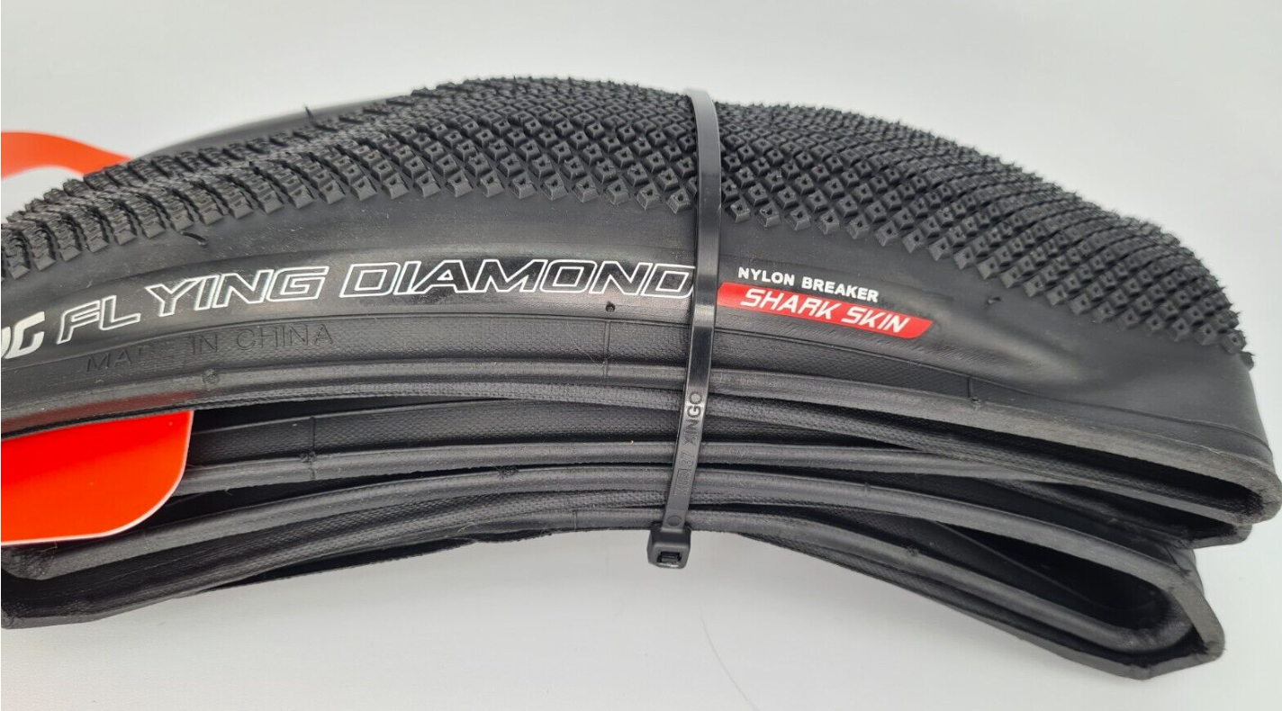

Busca los chaoyang flying diamond, están en 27.5, 29 y 700, eso si son 1.5, son un kit de adrenalina. En promedio al pasar de unos kenda nevegal 2.35 a los chaoyand 1.5, en carretera con la misma cleta, a velocidad crucero viajaba a 4 o 5 km/h mas rápido, las aceleradas son mas suaves y las curvas mas tomables, así mismo el ronroneo de las ruedas en movimiento desaparece. Duran harto, aprox unos 2 mil km si no haces derrapes, y soportan bien la tierra. Con ellos hice descensos de 7 y 10km en pendientes +30.
Tienen un rodado lateral y una superficie de forma mínima en el centro, ideal para tomar curvas, pero no soportan aceite en la superficie. Las curvas cerradas (casi en U) las puedes tomar a +25km/h con un poco de exp.
Eso si, requieren unos 30 PSI y no están excentos a pinchazos. Y en descensos donde normalmente usarías algo mejor que los kenda nevegal, tienes que trabajar el pecho, y bajar la velocidad, sobre todo en trampas de arena (donde el taco grandote destacaría mejor). Ni hablar de tierra lodosa o arcillosa en lluvia, no podrás pasar. Pero en verano en pendientes de +30 grados tendrás que 1, conocer el terreno y 2, regular las frenadas hidráulicas, sobre todo en cletas con discos de +180mm y doble/cuádruple pistón. Y si no tienes una buena suspensión, tendrás que fortalecer los brazos y aprender a amortiguar los desniveles cuando pases por terreno rocoso con los 30PSI (toda una experiencia). Además si vas con calas, tienes que poder saltar las raíces en variadas situaciones.
Ah y ni hablar de saltos del tipo bike park, pero si puedes tomar peraltes. Son todo un par de adrenalina, pero me di el gusto. Además de que son bien económicos. Puedes perfectamente bajar a +30km/h en tierra por caminos relativamente planos con curvas y pendientes de +25. (Caminos por donde bajaría un auto o camioneta).

Y cual sera la diferencia entre los Chaoyang Gravel GP? (son los que tengo en la mira tambien y la diferencia son literal 3 lucas )

En relación a los neumáticos, para mi los dos irían bien, si hubiera opción en 27.5, si no, diamond. Fué lo que pillé en la tienda, a lo mucho, pudieras negociar el precio o irte a otra tienda donde el precio te acomode mas, en el caso de las 29, van sobradas de opciones. El único dato que me importaría a mi, es la duración del par, porque no siempre vuelves a pillar los mismo neumáticos, así compro varios pares para varios años. Yo con 2 mil km de uso quedo flor, podría aguantar unos 1800. Lo que en tu caso con matemática de educación básica se traduciría en aprox 1 año saliendo todos los fines de semana en tramos de 40km (si la durabilidad la estiraras a los 2 mil km). Eso significa no frenadas donde la rueda tienda a arrastrar el material del neumático por el suelo provocando un desgaste prematuro (lo que tambien es medible, hay material en internet en relación a las bicis fixies), e infladas respetando la presión de la rueda (acá entramos en ciencias de la nasa).
Si en cambio lo traduces a dinero, si el par saliera 20k (en mi caso), y cada finde hicieras un tramo de 40km (al año1920km), cada salida te saldría a $400, y el par en un desgaste parejo (porque la rueda trasera se desgasta mas que la delantera), duraría unos 50 tramos (un problema de aplicación clásico en nivelación matemática). Y si no quieres que el desgaste sea disparejo, puedes intercambiar después de cada salida los neumáticos.
Pero en relación a desgaste, seguridad en la frenada delantera y agarre, toporil nos podría ilustrar. Porque llega un punto en el que ya el intercambio es irrealizable, y mas de un accidente te ahorras conociendo la teoría. Es como subir la tija mas allá del límite hasta que se rompe.
