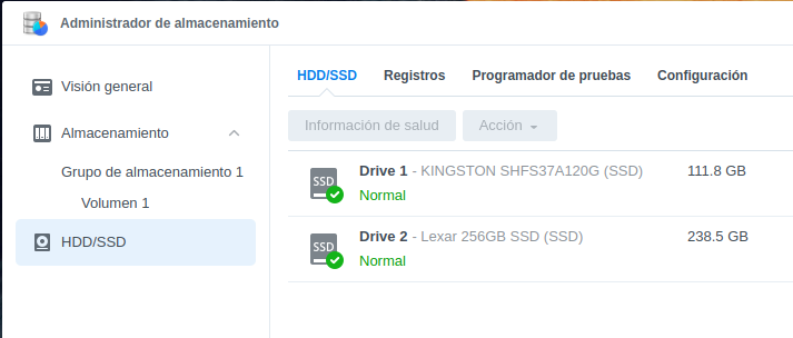

Hola estimados,
Me encuentro probando la versión 7.1, partí con dos discos ssd que tenía sin uso y he instalado algunos servicios. En resumen, me gusta mucho la interfaz y el software de synology. El pero es que agregué un disco mecánico que tenía botado y la bios lo reconoce pero no aparece en el administrador de almacenamiento. Por lo visto, no se puede llegar y usar cualquier cosa :(

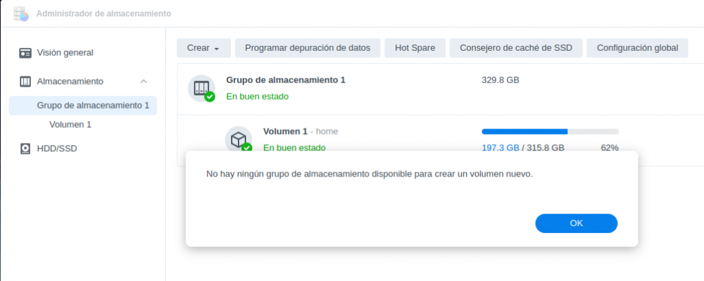

Eso me sale al tratar de crear un volumen. Según leí, el tema no es usar discos no soportados sino q synology en esos casos no te ofrece garantía si algo sale mal.

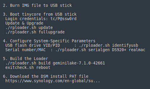

Para tinycore, usé esa imagen:
Estos son los pasos utilizados para generar el pendrive:
Y finalmente, el archivo DSM:
No veo ningún parámetro de los que mencionan.
