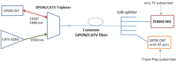

En el caso de mundo, no es iptv, el "router" tiene una salida rf ( coaxial ).

Ver adjunto 22596

Que fumaste ? :uy
Cada "router" del cliente tiene la salida a coaxial, nada que ver cables viejos ni cosas similares.
Que compañías usan switches?
Ve el mono que puse, esta re ultra muy hiper claro.

Están mezclando cosas que no tienen nada que ver una con la otra.
HFC - GPON - CATV - IPTV
