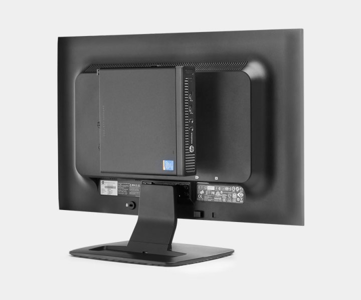

Monitor + Raspberry?
o algun HP Elite Desk ------ Mini
    29,7 KB · Visitas: 169

Por espacio lo mas pequeño seria una Raspberry.
Otra opción seria un notebook. Con un dock para sacar mas pantallas.
