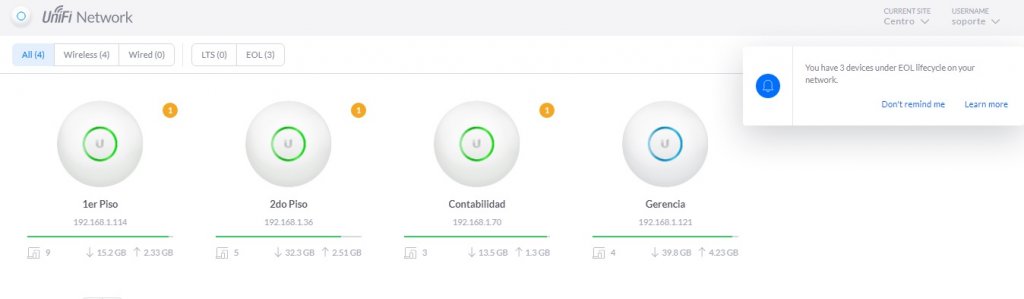

3.002
Igual deberían haber los ubiquiti usados que son solo de 2.4ghz (luz verde) ya que quedaron fuera de soporte y no reciben más actualizaciones, para iot seguiran sirviendo
En la pega tengo 3 que en algún momento habrá que cambiarlos
