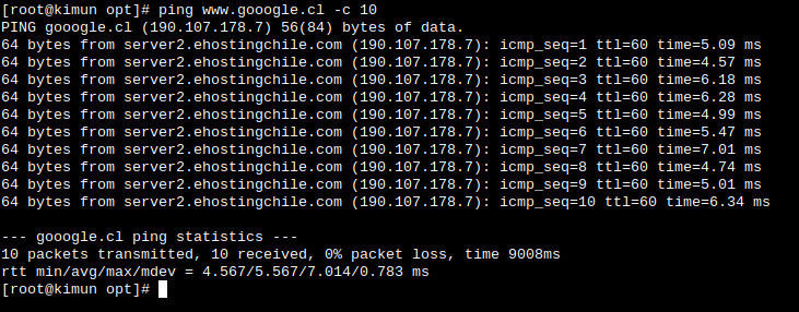

Hola

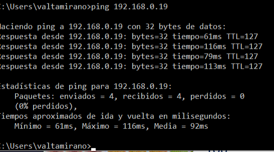

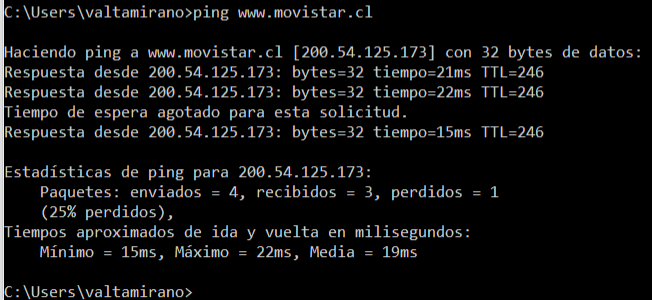

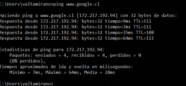

¿Alguien con Movistar Fibra que esté teniendo latencias altas e inestables?
Tengo una usuaria que al hacer ping a Google Chile.
Incluso, a Movistar.cl de repente da error.
Y, a través de una VPN a un servidor bajo una conexión Entel Fibra a 5 km de su casa, escandaloso:
¿Alguien más con dramas con Movistar?

Por acá ni un drama.
  • La conexión es por wifi o por cable de red?
  • Hay alguien más usando el internet?
  • Está descargando algo? (actualizaciones de windows, etc)

Es por Wi-Fi, pero los pings al router están normales (4, 3, 5, 4, etc.).
Hay más gente usando el Internet pero no están descargando nada.
Los test de velocidad salen normales a Movistar, pero a Entel u otros servidores ya se nota una latencia alta (12 ms, etc.).

Si los pings al router están normales entonces puede que haya problemas con la fibra en particular.
Su apertura de caso para que vayan a tomar niveles.

Ya, pero hiciste pruebas usando traceroute o tracert para ver dónde se está produciendo la latencia?

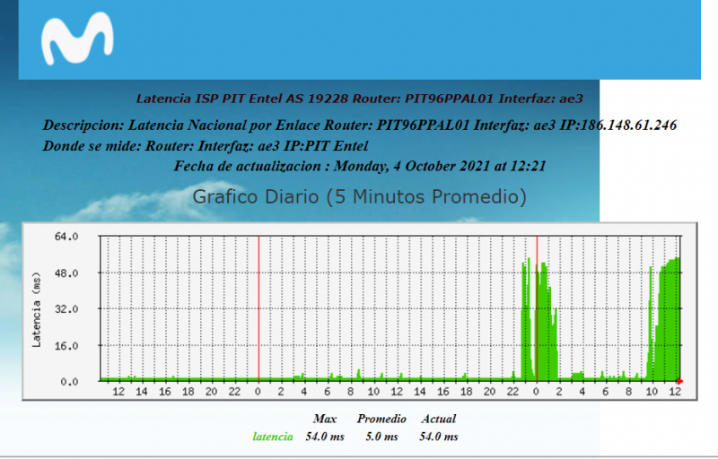

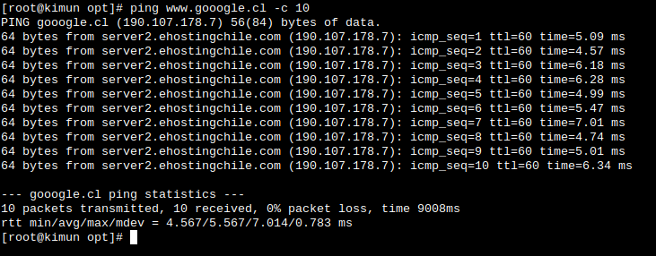

Específicamente prueba algo que no sea hacia o desde Entel, hay saturación en los enlaces Movistar-Entel hace unas semanas.
Prueba por ejemplo ping a pitchile.cl
pipe9
10 Enero 2020
1.144
A tu proveedor de servicio., en este caso Movistar.
Mas que latencia, reclama por packet loss ( es mas facil reclamar por eso ).
Ellos lo tienen que enviar a su NOC, el que puede desviar trafico o conjuntamente aumentar enlace ( no tan rápido ).
El problema en especifico es que Movistar esta bajando mucho desde entel ( que servicio tiene entel en su red ? ) saturando el enlace , creando packet loss y con ello sube la latencia.

Le reclamas a la FIFA :lol movistar tendria que ampliar la capacidad de peering con Entel.. o dejar de bajar 20Gbps saturado el enlace.. y eso no va a pasar nica a no ser que exista beneficio economico para ambas partes.

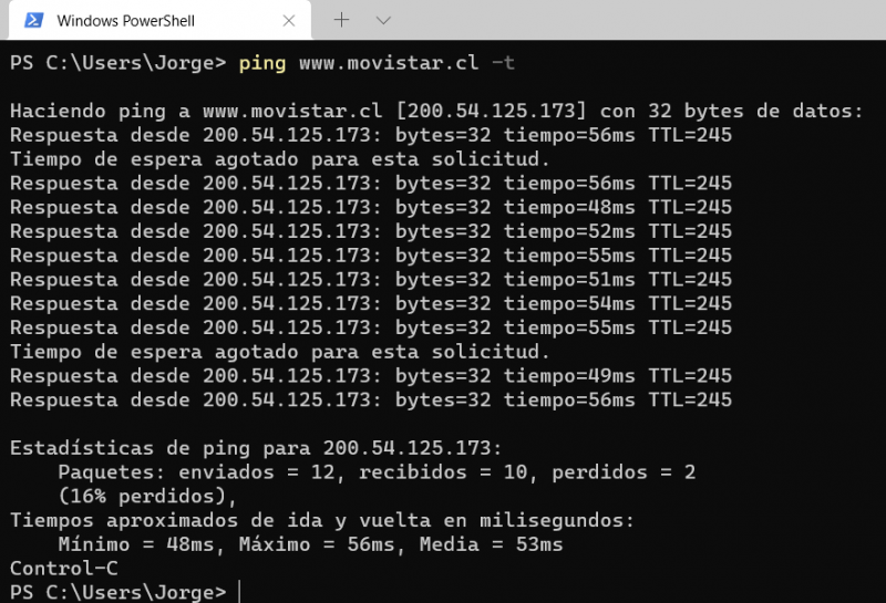

Por acá con mucho "packet loss", casi un chiste. Y me inclino a pensar que es el router o la fibra, pero para varia Vomistar y su servicio técnico es casi hablar con una pared.
Más que velocidad en sí, el tema de pérdida de paquetes es crítico para las aplicaciones en tiempo real (videollamadas, por ejemplo) y ahí sí que la inestabilidad se hace tangible.

Esta down el enlace que hicieron upgrade, ahora nuevamente en 20g
Que poca actualización de los core, tendrían que trabajar con enlaces de 100g
