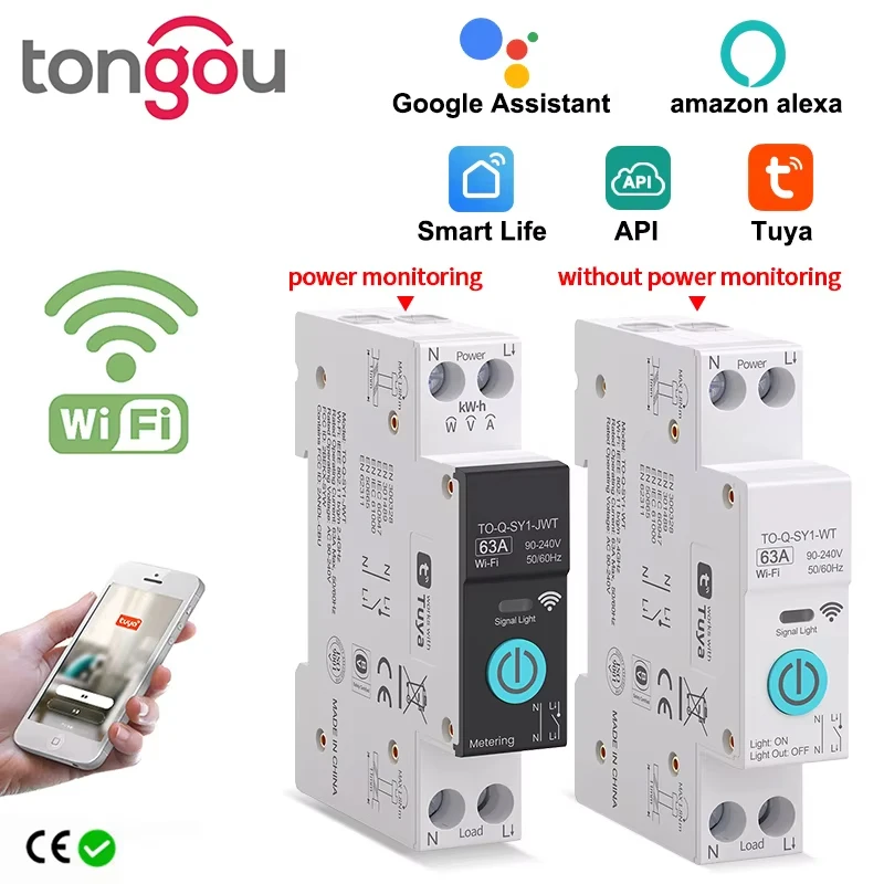

Estimados,
Motivado por problemas eléctricos en un local donde hago soporte informático (constantes cortes principalmente, que ya se ha consultado con un eléctrico certificado...), me propuse buscar alguna solución de monitoreo/medición inteligente.
En un comienzo supuse que iba a ser algo solo a nivel empresa/fabrica o similar, sim embargo, buscando en ALX, ebay y amazon, veo varias soluciones bastante accessible para pyme y/o casa.
Lo que busco es poder mapear kWh, A y V a lo largo del dia. Asi tal vez identificar sobreconsumos "extraños" y tal vez circuitos desbalanceados (empalme trifásico).
Encontré varias soluciones, algunas mas integradas que otras, pero son la constante que hay algún tipo de interfaz donde se puede revisar datos históricos.
Alguien ha implementado, tiene o a ocupado alguno de estos? tiene otras ideas o sugerencias?
EDIT: No me aparecian los de amazon, dejo la captura y los nombres...

Buenas, del primero puedo comentar que es la aplicación quien guarda los datos, por lo que si o si tienes que estar cerca del aparato.
Del segundo no puedo asegurar, pero es probable que también sea la aplicación quien vaya guardando datos.
Si quieres monitorear dejando un registro, necesitas un data Logger, hay que buscar el modelo que más se ajuste a tus necesidades.
Pero lo que realmente necesitas es un analizador de calidad de energía, pero es muy caro y no creo que valga la pena la inversión

cual app? Port lo que leo, TUYA es un servicio en la nube + app. Hace mención de loggeo de datos (años, mes, dia, hora, etc)
Los de amazon son full cloud...

Pero cuando tengas cortes de electricidad no habrá acceso a "la nube" y quedarás en las mismas, no sabrás que falló porque no tendrás datos

pero men, estas asumiendo que el sistema o no tiene resguardo o solo corre desde la misma corriente que estoy monitoreando...
y además, puede que el dispositivo/logger/etc tenga algún cache o memoria intermedia para estos mismos casos (ojala, pero supongo depende del dispositivo, marca, etc).
En este caso, la instalación incluye algún sistema de batería de respaldo (UPS u otro), y tal vez considerar una conexión adicional o alternativa (3g, 4g, etc).
