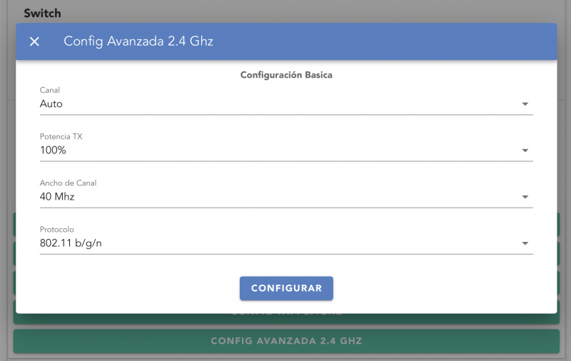

Me los dejaron gratis. La verdad no son muy buenos, no puedo configurar los canales de las bandas de 2,4 o 5ghz. Tengo equipos que no puedo conectar a 5Ghz. No se puede acceder a ellos para modificar nada.
En https://mi.gtd.cl puedes configurar la banda 2.4
