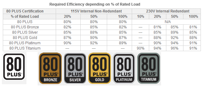

Buena iniciativa Senbe. Siguiendo con tu formato:
2) La certificación 80 plus nos asegura que la fuente es buena.
FALSO
Lejos de entregar información sobre la estabilidad, rectificación, ruido eléctrico o potencia máxima, la certificación 80 plus sólo nos habla sobre eficiencia energética. Esto es, la cantidad de energía que se desperdiciará en calor a la hora de usar una fuente de poder.
Lógicamente una fuente de poder de menor eficiencia energética, nos afectará negativamente en la boleta de luz al final del mes en comparación a una fuente de mayor eficiencia, o en su defecto, con una certificación 80 plus más alta.
El problema no termina aquí y es que como sabemos pasa en muchas otras áreas (por ejemplo las pruebas de latencia en TFT's, black to black o grey to grey), la certificación 80 plus no es precisa tampoco, ya que las pruebas son hechas en ambientes poco realistas en salas con aire acondicionado a 23-25°C. Sabemos también que en un día normal (no particularmente caluroso), las temperaturas en nuestros gabinetes fácilmente rondarían los 40°-45°C bajo carga, por lo que nos quedamos con nada más que interrogantes sobre como se comportará la fuente de poder en cuestión, tenga o no tenga la famosa certificación.
Si se quiere ahondar un poco más el asunto, les dejo un artículo de una página que me gusta mucho para leer sobre fuentes de poder: Can We Trust the 80 Plus Certification? | Hardware Secrets
Saludos!

Igual hay que tener cuidado con la compra de fuentes de wattage sobre-dimensionado puesto que la eficiencia energética varía dependiendo el porcentaje de carga de la fuente.
Nuevamente Hardware Secrets, link completo acá: Understanding the 80 Plus Certification | Hardware Secrets
Si bien para alguno los 2-5 puntos porcentuales no son suficientes como para establecer el argumento, vean en cuanto se traducen en precio. Es cosa de ver cuanto cuesta una fuente con certificación Gold vs una Platinum o una Bronze vs Silver.
Se recomienda por tanto estimar la fuente que necesitamos para que en su funcionamiento rondemos el 50% de carga, y no comprar a destajo "la más grande" como inversión, puesto que ésto puede ser contraproducente, llevandonos a derrochar dinero en wattage que nunca utilizaremos y además perdiendo eficiencia.

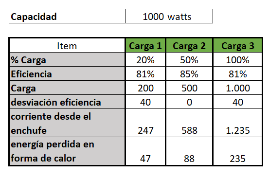

Podría no estar de acuerdo en tu punto. Hay que revisar la tabla de la norma 80+ para poner un ejemplo. Ahora no la tengo a mano, lo dejo para después.
2 Septiembre 2019
103
Osea tienes razón y mi comentario no es 100% preciso en el sentido de que la relación de la pérdida de calor con la carga eléctrica no es lineal, pero la desviación no es mucha.
Mira, me di la lata de demostrar que si bien no es lineal, en términos prácticos se puede planificar el consumo del PC como si lo fuera, porque, usando el caso más pesimista, que sería una 80 Plus Bronze en un circuito de 230v, la desviación de la eficiencia es un 4% y menor debería ser en cargas cercanas al 50%
Editado: redacción
    48,5 KB · Visitas: 601
