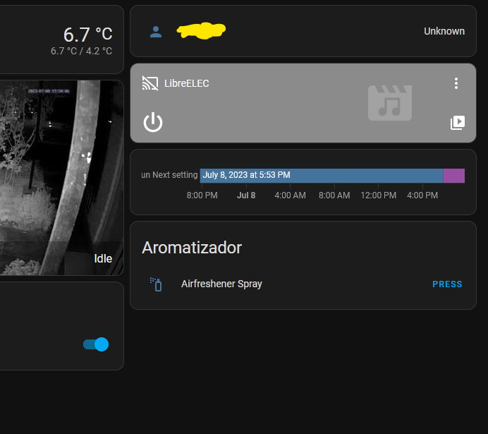

Yo hice un Aromatizador ayer para aprender.. quedó piola, antes de esto no sabia ni soldar
https://community.home-assistant.io/t/air-refreshener-esphome-wi-fi-controlled/251205/13 ahí esta el thread, en uno de esos llinks esta el github del proyecto
y lo puse automatizado cada una hora, entre las 9 am y las 10pm... antes se prendía cada media hora todo el día, así que se ahorra bastante
Aunque debo admitir que no leí ninguna wea del primer post :risas
