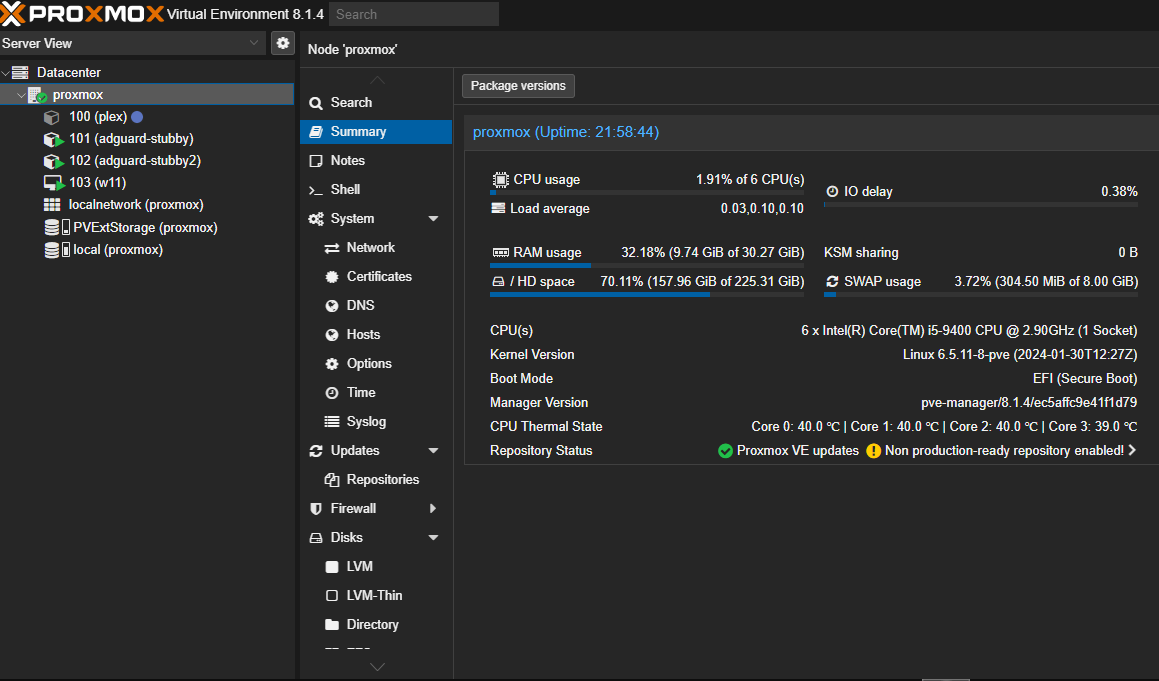

bueno dado que vendi unos minipc dell wyse y se empezo a armar un tema de conversacion, muestro el porque los vendí.
me compre un lenovo v530s por marketplace que la verdad para homelab esta sobrado de cariño, originalmente tenia 16 de ram, un nmve de 240gb (con eso basta para bootear), fuente de 200w y un proce i5 9400.
hace rato vendo "webiando" con homelab, parti con unas raspberry pi 3 que estaban tiradas en mi pega y les monte OpenMediaVault (OMV) junto con un disco externo. empece a meter manos a docker y bueno me calente por la RP4 que tenia conexion ethernet 1000mb por lo que fue un salto para poder bajar peliculas y series.
cuento corto he pasado por varios pc "antiguos" (i3 8100 - i7 8700 y ahora el i5 9400)
tengo instalado proxmox en el disco y con eso creo maquinas virtuales o contenedores linux (LXC) segun lo necesite, tuve un tiempo immich corriendo (se creo un topic aca), siempre tengo adguard ( aca tutorial ) para bloquear publicidad en la red y algun servidor multimedia ya sea plex o jellyfin (prefiero plex).
por ahora solo tengo conectado un hdd externo de 2tb al equipo lenovo, donde guardo las peliculas y series. los discos de las maquinas virtuales o contenedores quedan en el m2 interno porque no necesito mas que eso, estoy a la espera de un cable sata de poder que no tenia el lenovo para poder meterle 2 discos mas.

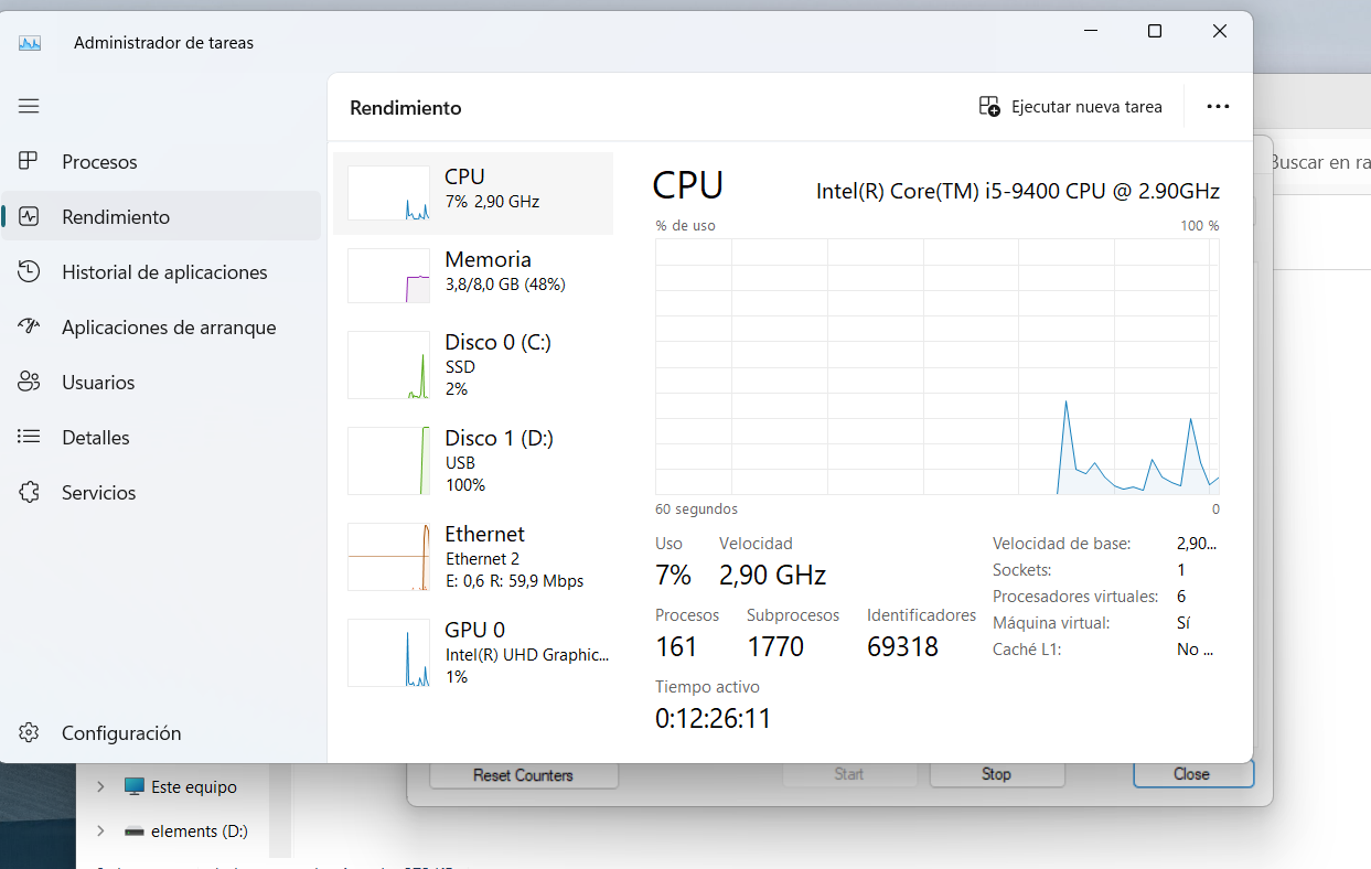

por ahora el disco externo lo tengo "by-paseado" directo a la maquina virtual con win11 asi tengo el control de el como si estuviera por usb a una maquina real.
esto porque estoy haciendo pruebas de usar w11 como servidor multimedia, tiene plex instalado aparte que es menos webeo el bajar cosas y compartir carpetas.
antes tenia el contenedor que se ve en la imagen que se llama plex, tenia mendiante bindmount el hdd externo conectado al contenedor pero por probar cosas nuevas no mas estoy con w11 ahora.
ademas tengo by-paseada la igpu del i5 9400 a la maquina virtual para que tenga control y poder sobre ella para hacer transcoding con plex. (aca tutorial )
ademas de tener el procesador en modo host asi la VM toma directamente el proce del lenovo.
cuando vaya haciendo mas cosas ire contando.
saludos

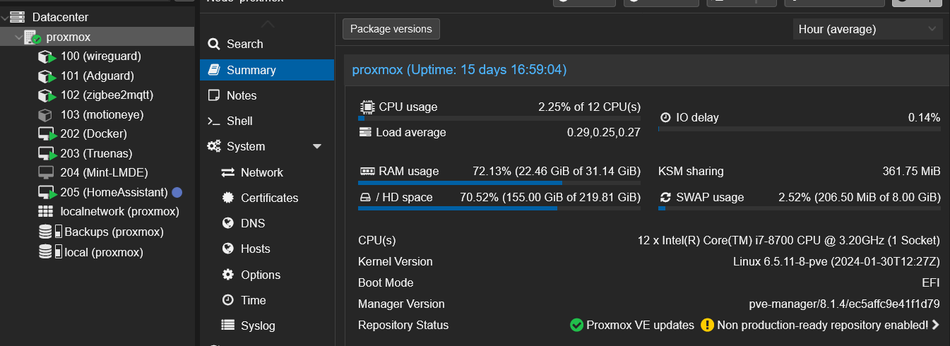

Personalmente tengo un hp elitedesk 800 G4 con un i7-8700 y 32gb ram ddr4
Para multimedia tengo un VM con ubuntu server con docker y portainer y ahí tengo todo el stackrr (radarr,sonarr,prowlarr,overserr) además de qbitorrent, plex y jellyfin y otros muchos servicios (pihole, immich, crowdsec, traefik, syncthing, nodered, homarr) . También le pasé la igpu para poder hacer transcoding. Creo que en terminos de estabilidad es mejor ubuntu server, claro es un poco más complicado de configurar, pero cuando le agarras la mano a docker no hay problema.
Lo que si para el almacenamiento tengo un VM de truenas, usando una tarjeta HBA le paso directamente a ese VM dos discos HDD (para respaldo de fotos y videos personales) y un SSD para multimedia
En términos de consumo, se mantiene en los 29w (con los HDD apagados), que son como $3.000 al mes

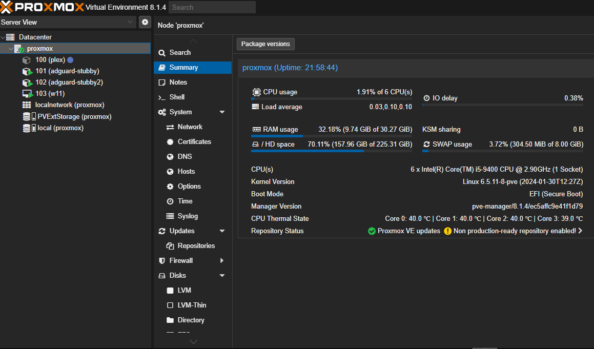

Ver adjunto 35317

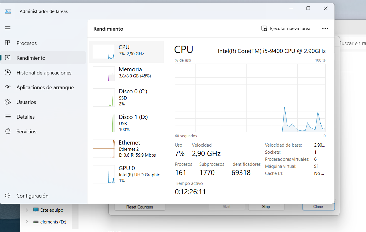

Ver adjunto 35318
saludos

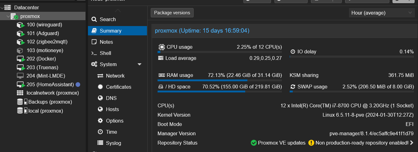

Buen setup, lo que si te recomiendo no usar discos externos conectados por USB, entiendo que no es lo optimo para evitar errores.
Ver adjunto 35437
